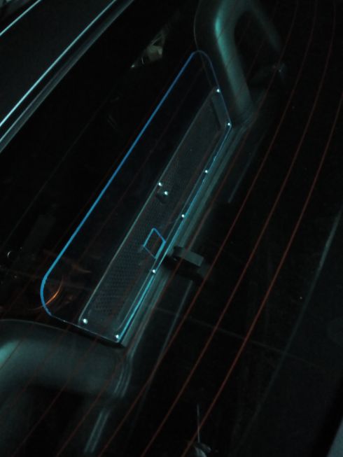

Me suis fabriqué une extension de Windstop sur ma NCFL RC à partir d'une plaque de plexi (4mm d'épaisseur).
Au départ, je voulais en acheter un neuf, mais non seulement ça douille et en plus, faut souvent percer les arceaux pour le fixer. Là, faut juste percer le windstop d'origine. Et ça coute 10€ chez Leroy Malin :D
Attention, il est OK pour la mienne. Je ne sais pas si le windstop plastique d'origine est exactement idem sur une NC pas FL et surtout, il est taillé pour ma RC (avec une encoche pour le crochet du méca du toit) et je n'aurai (presque) jamais à le baisser car j'ai rien à aller chercher derrière (ni la capote ni rien dans l'emplacement derrière les sièges, je préfère rien y mettre).
Le coup de l'encoche, je l'avais pas prévu. C'est en essayant que j'ai constaté les dégats : ce crochet a besoin de la place jusqu'au windstop d'origine et les quelques mm pris par le plexi le gêne. Donc obligé de percer la plaque dans un 2nd temps (vous verrez sur les photos : d'abord sans perçage puis avec perçage).
ATTENTION : surtout pas plus haut que je l'ai fait (15cm), sinon le toit touchera en passant au dessus.

Excellente idée. Tu découpes à la bonne forme comment ? Scie sauteuse ?
Message Publié : Dim 26 Mars 2017, 19:52
Message(s) : 1324
Localisation : Rouen (76)
Yes :)
Ma plaque faisait déjà 50 de large. J'ai donc découpé une bande de 15x50 puis j'ai viré 2 triangles pour faire 50 d'un côté et 44 de l'autre. Le tout à la scie sauteuse + lame métal et en protégeant avec du scotch de peintre (en plus du film protecteur du plexi). J'ai aussi découpé les coins du haut (5mm de rayon environ) puis arrondis en limant / ponçant.
Attention, le plexi chauffe et se recolle, faut faire la finition au cutter.
Ensuite, un peu de polissage pour tous les angles histoire que ça coupe pas et que ça soit propre :)

Tu as lu tous les commentaires sur les photos ?
J'avoue que j'ai pas été très didactique. C'était un peu de la bricole "pour essai" sur le coup et finalement ça a donné un bon résultat dès le 1er coup.
Si c'était à refaire, peut être que je ferais de grosses encoches en bas pour faire une symétrie et laisser à l'air libre une partie des petits trous de la partie plastique d'origine.
Et aussi le faire 1 ou 2 cm + haut avec une encoche au centre pour laisser passer le crochet du toit.
On verra, si j'ai le courage de m'y remettre ;)

Jackux a écrit :
Tu trouves un gros écart en roulant ? Beaucoup moins de vent en retour ?
Oui, c'est net !! Moins de turbulences. avant je les sentais dans le cou et bien dans l'oreille. Là, ça touche le haut de la tête et surtout bien moins fort :)
Peut être que ça serait encore meilleur en faisant de grosses encoches en bas pour laisser le passage dans les petits trous d'origine. Je sais pas trop calculer les turbulences :sic:

Parfait :) :)
Pour moi c'était mon 1er roulage avec cet aprèm, avec du grand soleil :woo:
Les + :
- Pas cher
- Facile à faire
- Au moins 50% de turbulences en moins :bien:
- Assez esthétique vu de l'avant
- Pas de perçage des arceaux
Les - :
- Parfois des reflets de phares de nuit (au pire, si vous roulez capoté, vous rabattez)
- Les vis apparentes vu de l'arrière (à vous de faire au mieux, peut être en mettre moins que moi mais des un peu plus grosses en diamètre)
- Perçage du saute vent d'origine
Message Publié : Lun 27 Mars 2017, 16:55
Message(s) : 1324
Voilà comment je le referais si... je devais le refaire.
Attention, avec des rayons à la place des angles droits bien entendu ;)
- Plus haut de 1-2cm mais avec une encoche en haut au centre pour laisser passer le crochet du toit. Et faire des gros rayons dans les 2 coins aux extrémités pour que ça gêne pas une fois rabattu.
- Une grande encoche en bas pour laisser les petits trous faire leur effet (s'ils ont vraiment une utilité). Ou deux encoches et laisser le plexi descendre en bas au centre pour rigidifier.
Mais bon, si ça se trouve, 2cm plus haut et ça ferait trop de prise au vent avec risque de vibrations ou d'arrachement ! Ca, j'en sais rien :? A vous de risquer ou pas.

ça y est il est en place....
pas de problèmes à l'ouverture et à la fermeture du toit, merci le trou pour le crochet :oui: :oui:
je viens de rouler top down , j'ai fait un de mes circuits de balade (courte ~ 30km) sans couvre chef (pour voir)
ni casquette (du club) ni bonnet (du club aussi).....
bin c'est super presque plus de remous, juste un peu sur le sommet du crane....
les pointes d'oreilles n'ont pas manifesté leurs mécontentement malgré la température extérieure d'une soirée
de fin mars.... en Corrèze !!!
merci encore pour cette initiative :bien: :bien:
