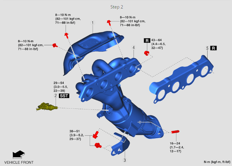

Possesseur d'une ND de 2015, je vais installer (après son retour de son revêtement céramique) un collecteur échappement BBR.
Mais voila, n'ayant ni M.R ni M.E j'ai pas mal de questions (car en fait je change aussi la ligne + silencieux), la question importante est le couple de serrage des écrous du collecteur sur la culasse.
Si vous pouvez me renseigner, et cerise sur le gâteau si une personne peut me fournir le manuel de réparation ou d'entretien cela serait très sympa.

Si c'est aussi accessible que le collecteur de la NC, ce n'est même pas la peine de poser la question car la vraie question est de trouver la clé (plate, à tuyauter, la rallonge, le cardan) qui va te permettre de serrer les écrous. Alors l'idée d'utiliser une clé dynamo est logique mais je ne pense pas que ce soit possible sauf pour les plus accessibles du dessus.

Il y a deux ou trois écrous que tu vas resserer 1/8 de tour par 1/8 de tour en inversant ta clef plate ou à oeil à chaque serrage , alors pour un serrage au couple sur une aussi petite plage de serrage , comme le dis Gilles, c'est pas gagné.
Si tu as un doute demande à une personne qui mécanique fréquemment et qui par expérience approchera au mieux le couple de serrage voulu ;)

Tu trouveras tout ici >>> https://www.hexorcism.com/16ND/sm352752/

Par chance, la plage de serrage est large :oui:
