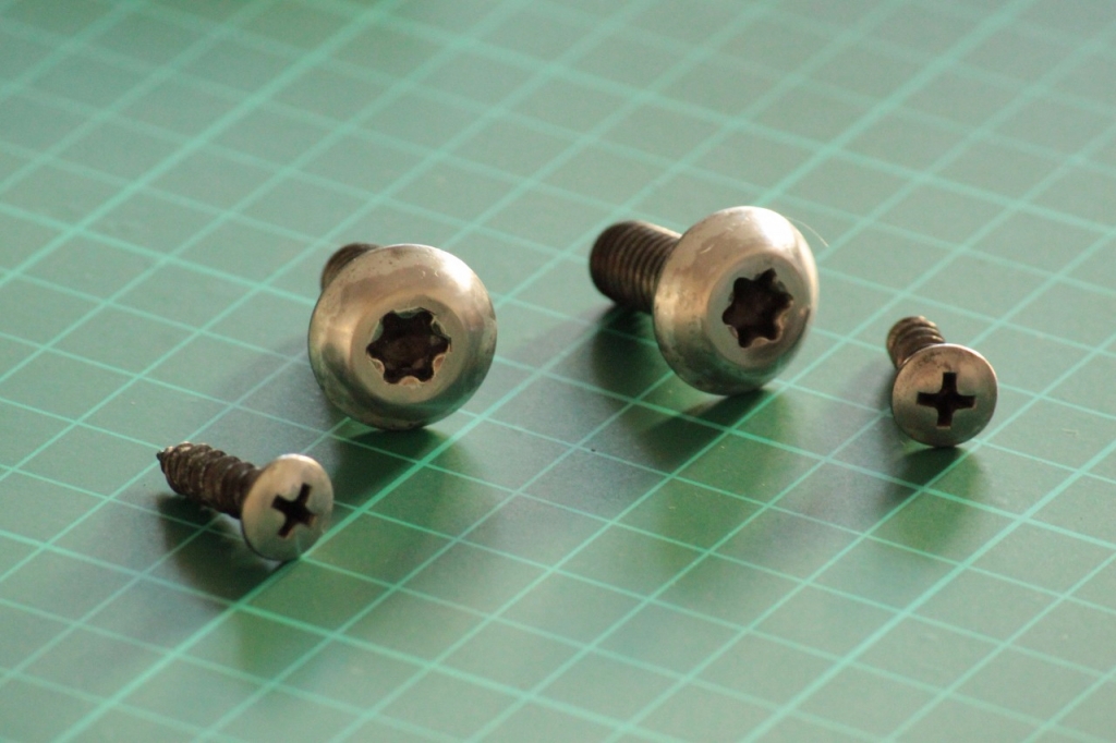

Une fois votre vis corrodée (en l’occurrence un dépôt blanc pour moi) en votre possession il va falloir la nettoyer un petit peu avant d’attaquer le ponçage. Munissez-vous de votre perceuse et de votre métallique (si vous n’avez pas de tours à polir) et tâchez de retirer tout dépôt de votre vis, jusqu’à ce que le métal soit à nu (une belle couleur argentée). Normalement quelques secondes suffisent à retirer le tout, pas besoin de trop insister.

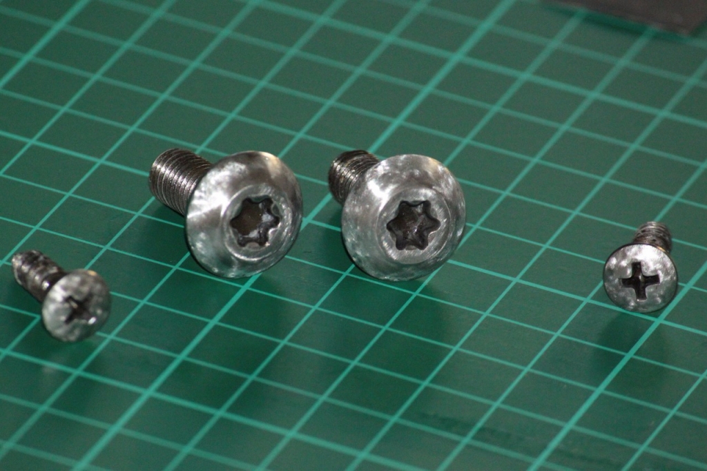

Le résultat une fois le grain 1000 passé sur l’ensemble des pièces
N’hésitez pas à faire glisser vos doigts sur la pièce afin de ressentir les éventuelles aspérités restantes et de voir là où vous devez repasser. Si vous pensez ne pas avoir assez insisté sur un grain précédemment utilisé, vous pouvez tout à faire marche à rien et repartir sur un grain plus gros.

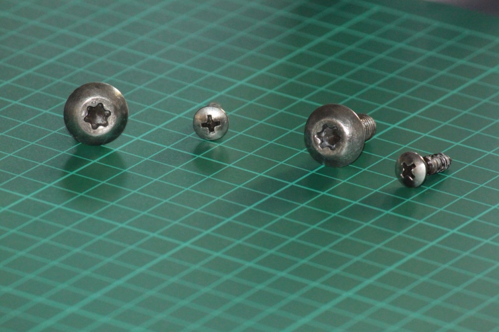

Le résultat une fois le grain 3000 passé sur l’ensemble des pièces
Plus vous allez avancer dans votre ponçage et plus vous serrez capable de voir votre reflet dans la pièce, même si c’est encore loin de l’aspect miroir c’est un bon indicateur pour savoir si il est temps de passer au Belgom ou non. Si vous ne voyez pas l’ombre d’un reflet sur votre pièce alors je vous conseille de continuer tranquillement.

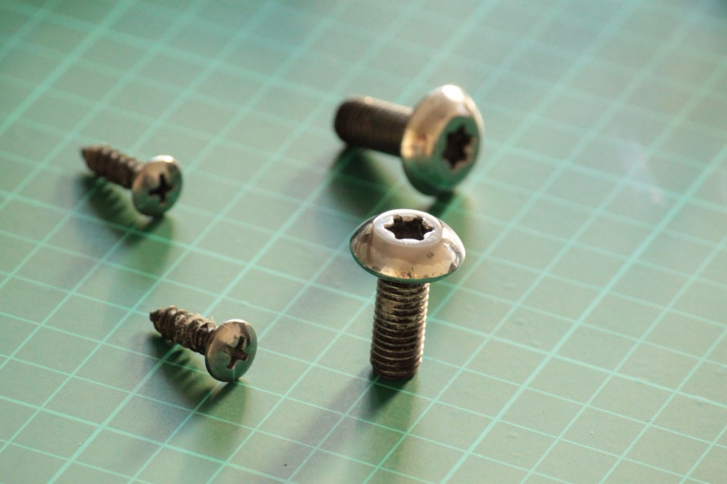

C’est à la fois l’étape la moins fatigante et la plus satisfaisante ! C’est le moment de retourner chercher votre perceuse et d’y fixer votre brosse en coton. Appliquez un petit peu de Belgom sur votre pièce et sur votre brosse (une noisette suffit largement), étalez bien le produit, car avec la rotation de la perceuse vous risquez d’en projeter partout (n’hésitez pas à vous munir de lunettes de protection). Avant d’allumer la perceuse, assurez-vous que celle-ci soit réglée sur la vitesse minimale, encore une fois le ponçage et le polissage sont synonymes de patience, ne soyez pas trop pressés. Une fois que le produit a disparu, vous pouvez en remettre une à deux fois et répéter le processus ci-dessus.
Une fois le Belgom appliqué et le surplus essuyé
Lorsque que vous avez terminé passez un petit coup de serviette micro fibre pour retirer la fine pellicule de Belgom restante sur votre pièce, et oh miracle vous devriez avoir une belle vis étincelante avec un effet miroir.

Je n’avais pas pris de photo avant le décapage à la brosse métallique, mais voici une image qui vous donnera une idée du travail accompli ! 8-)

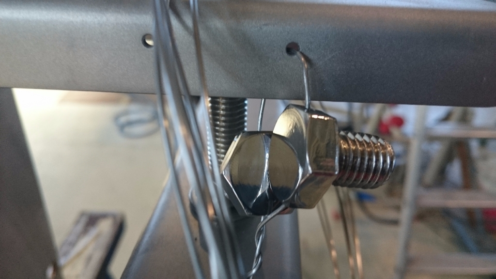

- du 3000 pour les vis ? même pour la carrosserie c'est déjà très fin ! 800 ou 1000 au pire c'est déjà très bien, pour un rendu juste esthétique c'est le polissage la finition...quand on fait du tuning au boulot, un coup de meule pour enlever le marquage, même pas poncé et un coup de meule coton + abrasif, ça donne ça :
