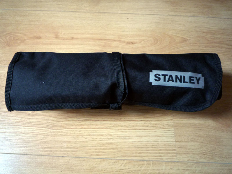

Pour travailler dans le garage, il existe des coffrets complet très bien faits, mais parfois encombrants. J'ai délibérément fait le choix d'une trousse à toujours avoir dans la voiture, donc devant prendre le moins de place possible. Elle devra aussi me servir pour les voyages en moto, donc la place est encore plus comptée... Après quelques recherches, voici mon choix: une trousse de chez "Stanley", marque vendue en grande surface brico.

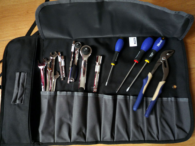

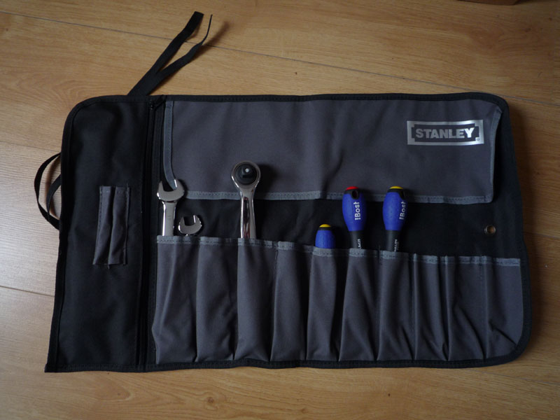

Cerise sur le gâteau, elle coute 6,90€!
La voici avec l'outillage
Afin d'être paré à presque toutes les petites pannes, ajoutez à cette liste:
- Une bombe anti-crevaison
- Une paire de gants de bricolage (à glisser dans la trousse)
- Une paire de câbles de démarrage de section 16mm² (plus petit ce sera limite pour la Mx5, plus gros, ce sera inutilement encombrant ;) )
- Pour un très long voyage, prévoyez un jeu de faisceaux d'allumage. Ils ont tendance à lâcher sans prévenir. Sortis de leur emballage, ils tiennent très bien sous le tapis de coffre, à côté de la roue de secours (sur la NB)
Le reste, huile, liquide de frein, de refroidissement ou bougies se trouvent en centre auto/supermarché.
Tout ça tient dans un coin du coffre, voir même derrière les sièges. Avec cette liste, vous êtes capables de démonter 99% d'une Mx-5, et de changer quasiment n'importe quelle pièce, même au fin fond de la Pampa.

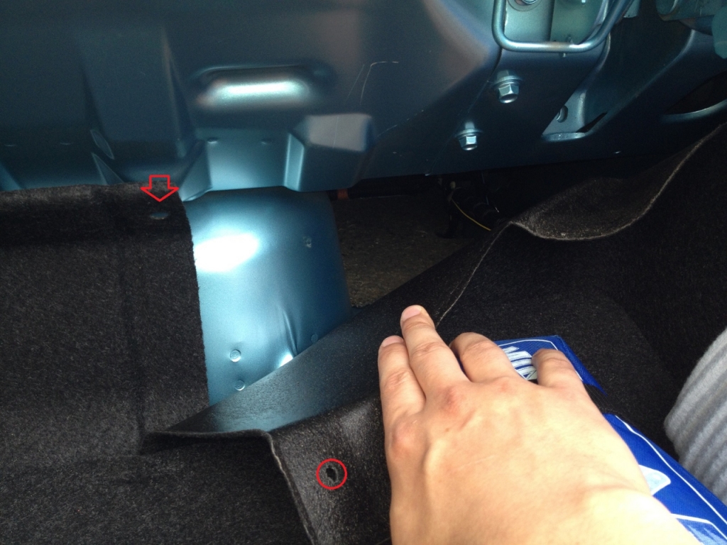

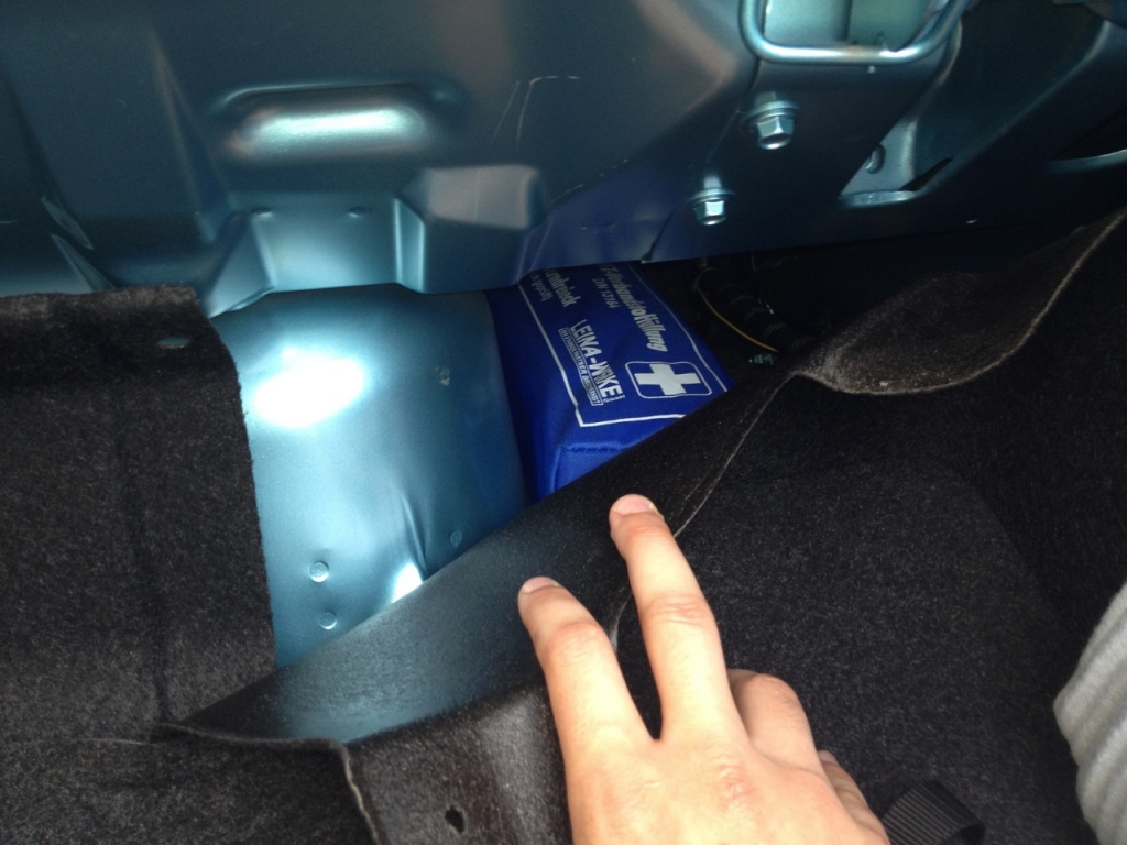

Après m'être aperçu que la trousse Stanley était devenue introuvable (dommage, elle respirait la solidité pour ce prix, et avait pile ce qu'il fallait. Les trousses made in Hong Kong de 36 emplacements pour $5, y'a du choix, mais ça m'inspire pas confiance (sans compter que c'est bien trop grand)– du coup on va attendre un peu de chercher son bonheur), je suis tombé sur un site US qui parlait de ça justement, et de la question du rangement dans notre chère auto.
Des fois que vous ne l'ayez pas vu donc, je poste ça ici, car ce monsieur à trouvé une place nickel pour ranger cette trousse.
Allons donc vers le coffre, et ouvrons-le:
Dans le fond à droite, il y a un de ces petits clips à levier qui tient les 2 parties de l'habillage (flèche + rond sur la première image).
En l'enlevant et en écartant la partie de droite, on a accès à un espace en longueur qui convient parfaitement à ranger la trousse d'outils.
Comme je n'ai pas trouvé mon bonheur sur cette dernière, j'ai pris en photo la trousse de secours qui est attachée dans le coffre en temps normal, ça donne une idée de la profondeur du truc. La trousse de secours y loge sans problème.
Du coup en ne remettant le petit clip que pour la partie gauche de l'habillage, on a un rangement tout trouvé pour cette trousse, sans pour autant prendre de place dans le coffre. :woo: :woo:
NB: Le clip en question est présent sur les NB/FL. Sur la NA, cette emplacement est également présent, mais pas de clip d'après ses dires. (et n'ayant pas de NA à portée pour vérifier, je lui fais confiance pour l'instant donc)
