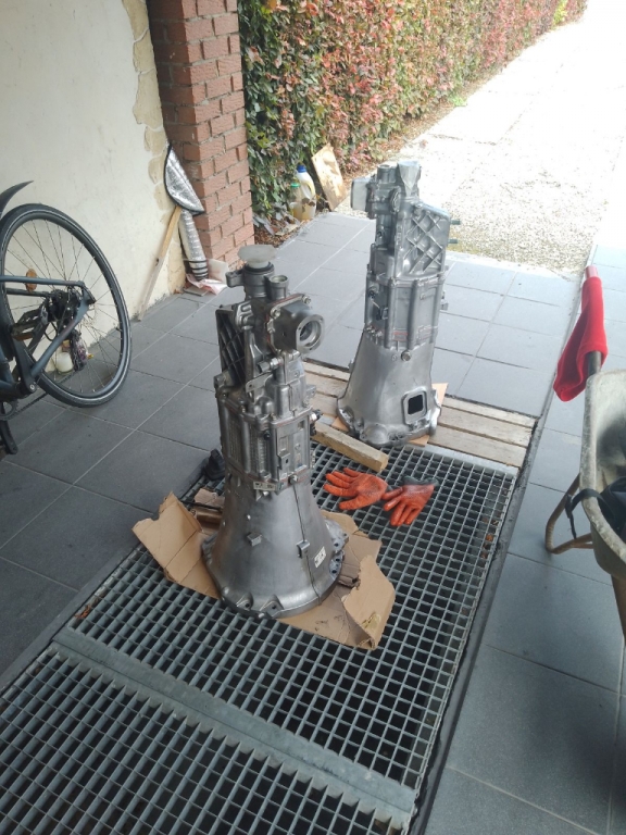

carpenterws a écrit :
je vous proposerais bien un sujet complet sur la réfection d'une boite de vitesse ,démontage analyse et réparation mais est ce bien utile ? en toute sympathie carpenterws
Alors oui, c'est bien utile et vraiment très attendu !
Merci à toi carpenterws par avance :)

Au moins avec 2 boites défaillantes. Et en les démontant simultanément. On doit pouvoir voir quels éléments sont impactés et les profondeurs d'usures.
Et surtout, comme le montrait la vidéo du mécano chinois, les zones où la pâte métallique s'accumule.

Est-il possible que du fait des débattements très courts du levier de vitesse, on puisse avoir (par exemple) lors du passage de 4ème en 5ème :
- que le baladeur de 4ème désenclenche bien le pignon fou mais reste accroché sur le synchro de 4ème.
Et donc quand on réaccélère en 5ème puis en 6ème, le synchro de 4ème continue à tourner à pleine vitesse sans se désenclencher. Et donc forte usure du synchro.
Et sinon, un cas que j'ai eu sur ma MR2 avec la commande par câble de la boite (accolée au moteur en position centrale arrière). Le réglage était mal centré et quand j'engageais rapidement en diagonale la 3ème, la boite craquait car, en fait, la commande n'allait pas assez loin à droite et cherchait à pousser simultanément les baladeurs de 1ère et 3ème. On peut imaginer l'équivalent sur la boite de ND avec les baladeurs de 4ème et 6ème cherchant à bouger simultanément et laissant au final le synchro de 4ème enclenché alors qu'on roule en 6ème.
