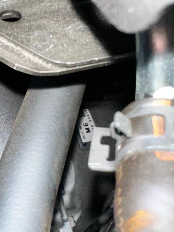

zos a écrit :
Non effectivement :D on ne peut pas lire grand chose.
A part le M6 qui m’interpelle par rapport au M2 de la mienne.
Tu dois pouvoir faire mieux, j’ai bien réussi :D
:D j'avoue qu'après avoir vu ta photo, ce que j'ai fait c'est pas incroyable, je vais ressayer ahah

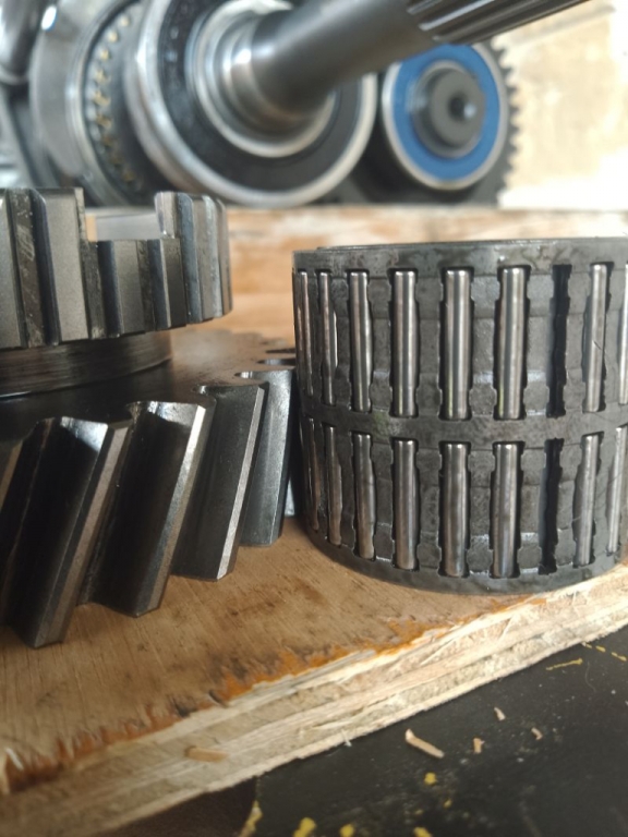

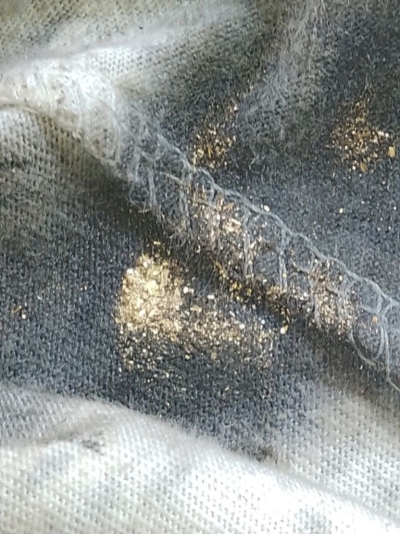

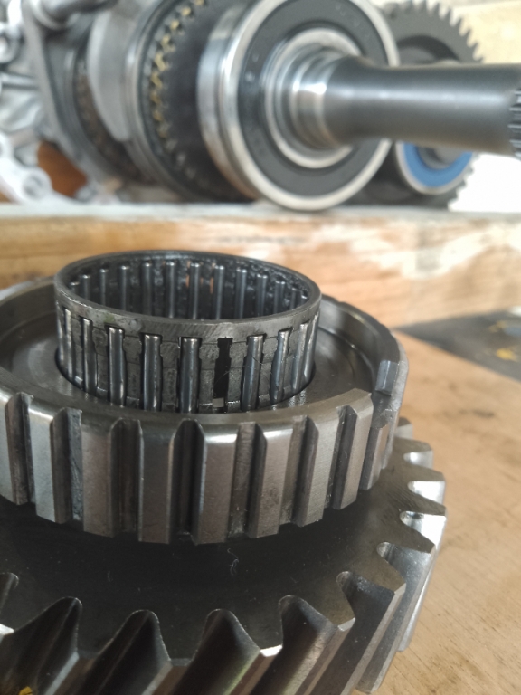

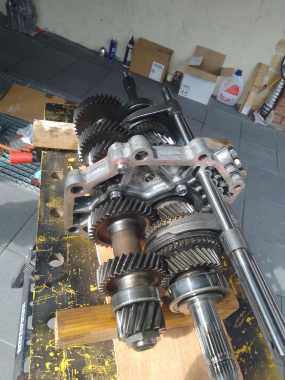

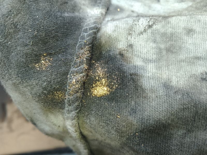

boite de 2023 respectivement février et mars , kilométrage respectif des véhicules ; 4000 et 15000 kms , image correspondant a la février 2023 , 4000Kms , symptôme... 3em rapport récalcitrant , sifflement de boite , quelques dépôts de bronze lors du démontage , les synchros ne sont pas vraiment détériorés , le roulement d'entrée présente un jeu excessif ,

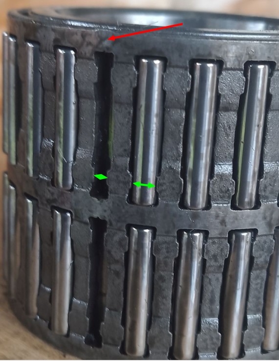

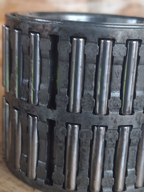

roulement a aiguille , il semble manquer deux éléments ( voir photographie ) le roulement d'entrée étant déjà très fortement hors tolérance ce manquement n'est pas salutaire :?: :?: , a vérifier sur plan , j'ouvrirai prochainement un sujet spécifique au démontage complet et remise en état de la boite ..........

:o Où sont parties ces 2 aiguilles de roulement et comment elles sont sorties de leur logement alors qu'elles sont prise en sandwich entre l'arbre et l'alésage, c'est incroyable. Ou alors elles étaient manquantes au montage ?
Elles ne peuvent pas partir une fois en place;donc elles manquaient au montage.
Ou alors elles sont tombées dans la boite lors de son montage;mais on aurait de la limaille d'acier et pas uniquement de laiton.
tout cela ne me parait pas bien sérieux pour la réputation du constructeur.

Je me rappelle avoir vu en modélisme des roulements où une seule bille était en céramique. Son rôle était de nettoyer les bagues grâce à sa dureté. Ca n'a plus l'air d'exister. Mais comme la céramique fissure facilement, les aiguilles en question auraient pu être réduites en poussière, là où celles en acier seraient juste marquées :?
Sur la vidéo chinoises, les aiguilles ont l'air d'être toutes présentes et identiques.

Si on regarde la photo du roulement, l'emplacement de l'aiguille manquante est plus petit que les autres (flèche verte) et il y a comme un plat au niveau de la flèche rouge.
Roulement défaillant au montage, aiguille spécifique sur cet emplacement ? :tantpis:
