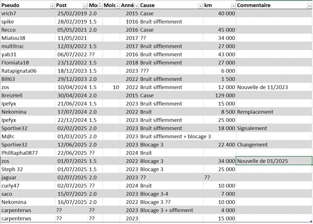

En tout cas aujourd'hui on en est à :
Si certains concernés veulent m'aider à compléter le tableau :hello:
EXs NA 1991 Grise, NA 1991 Rouge, Honda CR-Z, Elise 111R, Elise 1.6, Cat 165, ND 1.5 Elegance Blue Reflex

en regardant le tableau, a peu près autant de 1.5 que de 2.0. et rien de 2019 a 2021.
