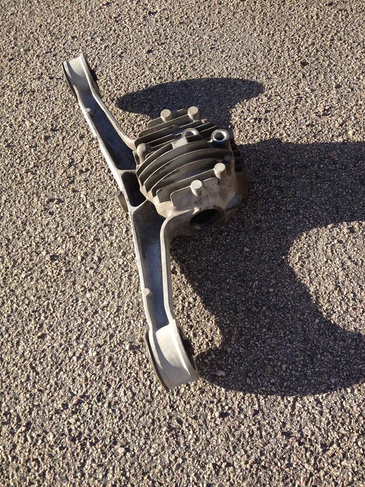

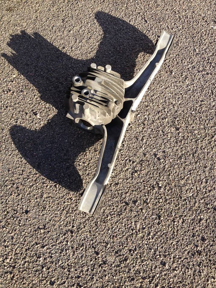

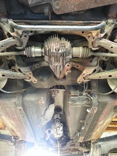

je reviens vers vous pour mon histoire de pont, voici une photo de celui qui est actuellement monté sur ma titine, c est bien celui des 90cv?

C'est un pont des dernières NA et des NB (demi-arbres emboités).
Qu'est-ce que tu fais de beau ? il manque des morceaux là :D

Celui la va sur une 90cv ou 115cv ??

la commme ça on ne sait pas dire, se qui permet de le dire se sont les cardans.
soit il sont en un seul morceau et emboîté dans le pont et c'est alors un pont des dernières NA ou de NB.
soit il sont en deux parties vissé sur un satellite qui lui est emboîté dans le pont et la c'est un pont de NA 115cv.

non les cardans simplement...

Bah je dirais que c'est mini pour un 90, on voit pas les platines pour visser les demi-arbres?
c est ce que je me disait... :?
