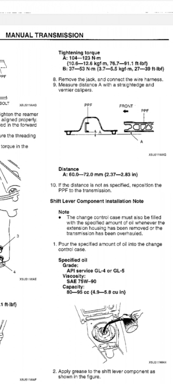

Bonjour, quelle qu'un a une photo de l'endroit du ppf là exactement où il faut mesurer ?
Au niveau de la boîte sur le ppf.
Et concernant cette distance j'ai trouvé autre chose sur le manuel anglais ou il disse 60/72 mm :?
Je suis un peu perdue.

l'endroit est indiqué sur le dessin. pour la cote c'est ton mini et maxi
