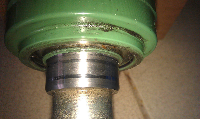

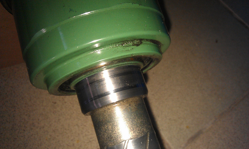

Il y a bien un jeu fonctionnel quelque part, mais je ne sais pas à quel niveau :aie: J'ai pu le constater lorsque j'ai retiré le cardan du pont
Encore merci tout le monde pour la marche à suivre ;) J'ai pas encore mis le nouveau joint mais le cardan est déposé. Par contre j'ai une petite question... Est ce que c'est normal les 2 rayures sur la portée de joint :? :
J'ai peur que le joint spy est "usiné" le cardan :cry: Je peux remonter ça comme ça ?
Merci pour votre aide
NB 1.8 Rouge '98
Message Publié : Sam 19 Juil 2014, 12:53
Message(s) : 8992
Oui c'est normale...par contre il ne faut pas que ce soit trop creusé,sinon tu auras toujours une fuite.
Si c'est vraiment trop creusé,il faut que tu mette un speedi-sleeve >>> https://www.google.fr/?gws_rd=ssl#q=spe ... ve&spell=1
Mais au vue des photo,pour moi pas de soucis.
