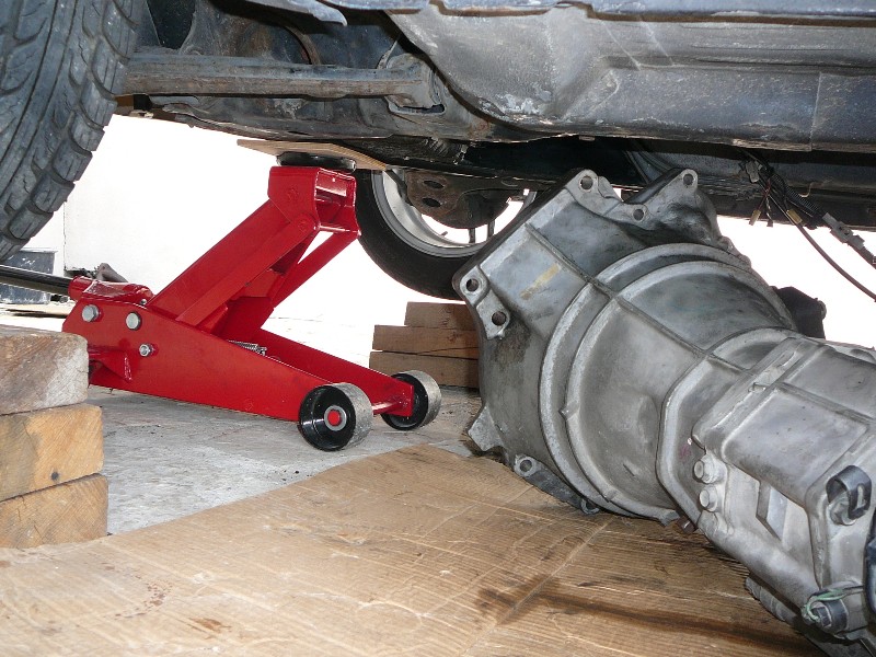

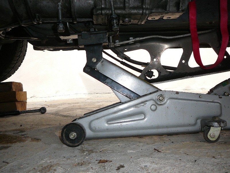

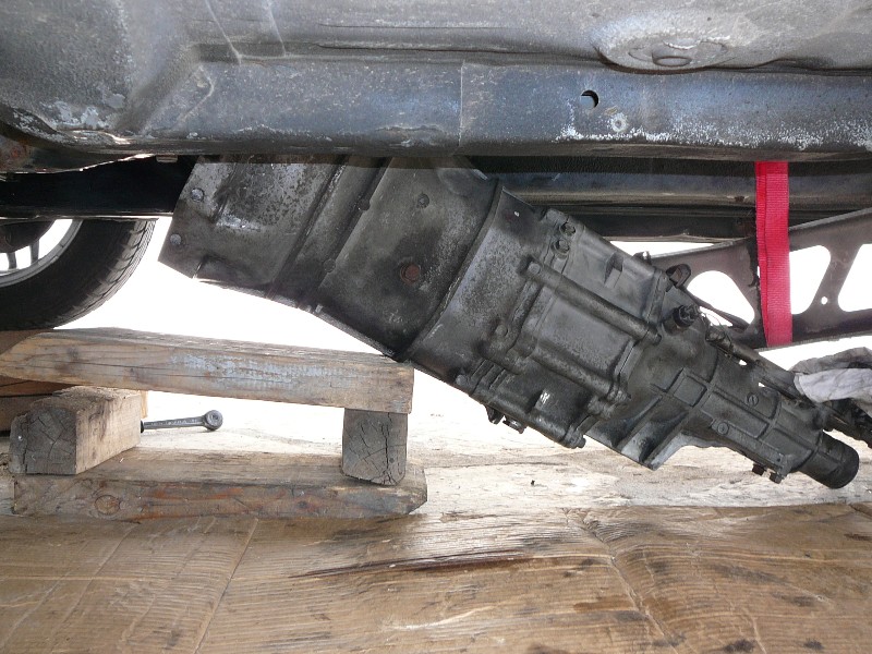

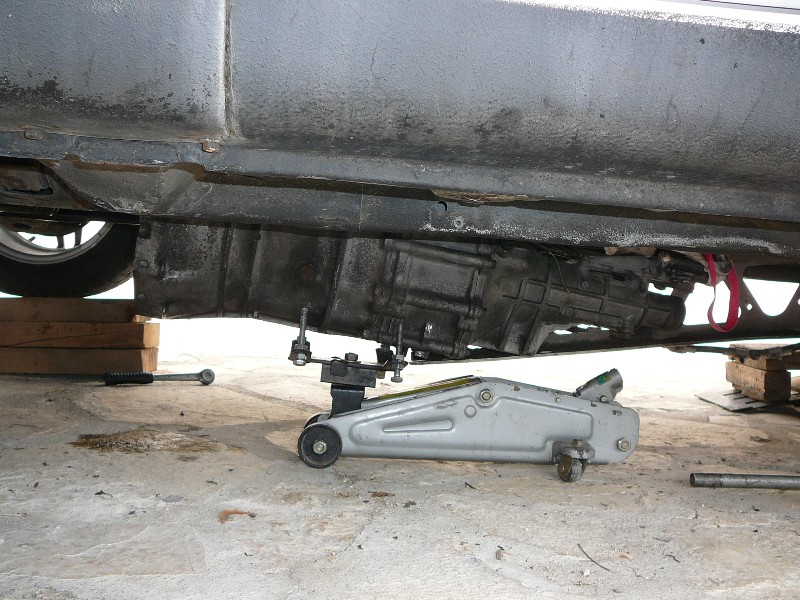

Pour repondre a la question de Misho la boite fait 37 cm de haut, et environ 38 cm de large avec la fourchette de débrayage.
Bien sur, je n'ai pas levé la voiture de 37 cm + la hauteur du cric, mais seulement de 20 cm. Le cric sert à decendre et remonter la boite et à la présenter en position

Boite en position sur le moteur
Boite en cour de dépose
La boite est sortie de sur le cric au moyen de cale de bois pour appui
et finalement ça ne sort pas de dessous la voiture !!! de tres exactement ... euh ... pas beaucoup.
C'est la que le cric rouleur vient sauver la situation en relevant la voiture de "un peu plus que "pas beaucoup"
Image.
Voila je pense t'avoir décrit la manip. N'hesite pas a demander des détails !!
