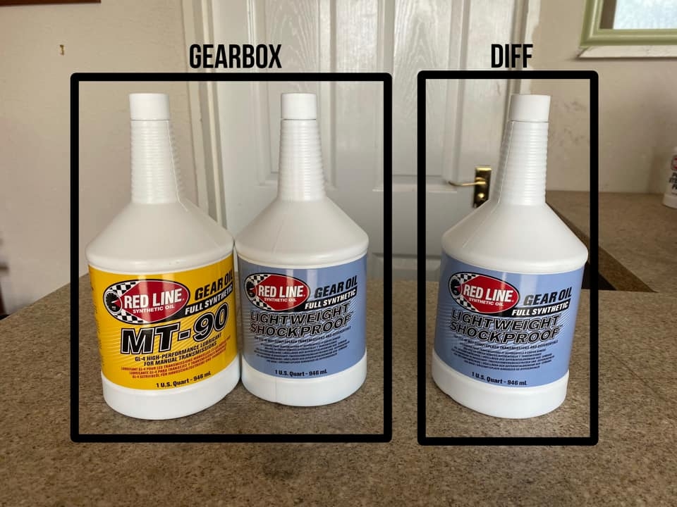

Nos boites de ND fond peur, donc je ne veux pas prendre de risque et je compte faire des vidanges régulières, d'ici peu je vais donc la faire.
La RED LINE est bien réputée sur le forum, je me demande si c'est vraiment fondé ou si c'est une légende de rue qui à réussi à creuser son trou ici. Bref, j'ai bien envie d'essayer quand même.
Par contre, on trouve un peu toutes les infos sur le choix à prendre.
Pour la boite certains mélangent 1 bidon de MT 90 et 1 bidon de Lightweight Shockproof 75W140
Et pour le pont certains mettent du Lightweight Shockproof 75W140
En regardant les caractéristiques des différentes huiles RED LINE, j'ai envie de mettre uniquement de la MT90 pour la boite et pour le pont j'hésite entre la 75W90 GL-5 et la 75W140 GL5 qui sont toutes les 2 des huiles pour différentiel à glissement limité (LSD).
Votre avis ?
Merci

Sur le site RED LINE voici ce qui est proposé pour une ND https://www.redlineoil.com/find-products-for-my-vehicle
De la MT90 pour la boite. Ok, je prends ça.
Et de la 75W85 GL5 pour le pont. https://www.redlineoil.com/75w85-gl-5-gear-oil
Donc de la 75W90 GL5 qui sera un poil plus visqueuse à chaud devrait être très bien également https://www.redlineoil.com/75w90-gl-5-gear-oil
Donc j'oublie la 75W140 qui me semble bien trop extrême. Faut maintenant choisir entre 75W85 et 75W90, l'écart est faible...
