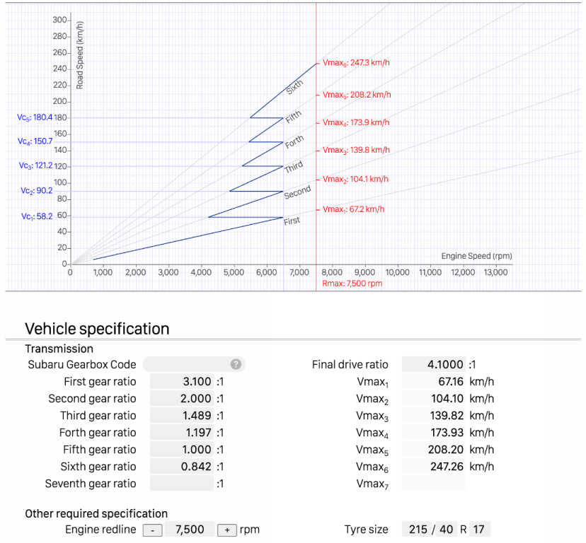

Super retour, ca m'a donné envie de voir le graph de ton setup BV6 avec rapport de pond 4.1 et monture 215/40/17. ca parait bien plus sympa pour le sinueux effectivement !
il y a que le passage de la premiere à la seconde qui semble toujours assez fastidieux, ce qui était malheureusement attendue. seul un changement de pignon de boite pourrait améliorer convenablement. idéalement j'aurai remonté sur le graph légèrement la 3 et la 2 puis encore plus la 1er. Ca aurait été parfait pour moi :)
Ceci dit, c'est deja plus alléchant dans l'ensemble avec ce rapport de pont 4.1.

zakshaker a écrit :
... ca parait bien plus sympa pour le sinueux effectivement !
Heuuuuu ... 250 km/h en Vmax, c'est plus vraiment du sinueux :lol:
Merci beaucoup pour ton tableau. Je l'archive :love2:
zakshaker a écrit :
il y a que le passage de la première à la seconde qui semble toujours assez fastidieux, ce qui était malheureusement attendu. seul un changement de pignon de boite pourrait améliorer convenablement. idéalement j'aurai remonté sur le graph légèrement la 3 et la 2 puis encore plus la 1er. Ca aurait été parfait pour moi :)
Ceci dit, c'est déjà plus alléchant dans l'ensemble avec ce rapport de pont 4.1.
Bah vi. Changer un rapport de pont par un autre pont existant, ça reste hyper facile.
Refaire l'étagement d'une boîte, c'est plus du tout la même :aie:
Comme je te l'ai dit, je manque de recul pour donner un avis sur l'utilisation en toutes circonstances. Mais avec ce pont 4.1, la longueur du 2ème rapport est déjà beaucoup moins flagrante.
Si je n'avais pas vu ton graphique, j'aurais dit que l'étagement est devenu parfait en toutes circonstances.
Maintenant, il me faudrait juste une 6ème surmultipliée pour retrouver la démultiplication finale d'origine.
Avec une 5ème qui "tire" à 200 compteur, les 5 premiers rapports suffiraient amplement pour jouer, en toutes circonstances.
Et avec une 6ème rallongée, ça lui redonnerait un peu de capacités autoroutières perdues.

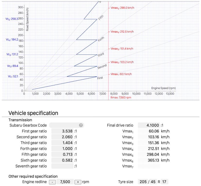

comme je m'ennuyais, j'ai poussé le vice à faire une boite fictive étagé plus à mon goût. et la pour le coup j'ai raccourci la 6eme, tant pis la conso sur autoroute :cyp: j'ai gardé le rapport 1:1 sur la 5eme. tout le reste a changé...
BV6 fictive... elle n'existe pas :/
Bon elle est pas réalisable, vue que j'ai mis des chiffres sans vérifier et accorder à de vrai rapport pignons. Mais bon, on pourrait faire quelque chose de proche, et ca serait parfait pour profiter pleinement des 6 rapports :D

Oui, en gros, tu as rallongé la 1ère, et rééquilibré le reste.
A l'usage, je reste persuadé qu'une 6ème surmultipliée reste le meilleur compromis pour la route ;) Mais genre 290' ou 300' en Vmax théorique. Qui fait qu'on ne rentre la 6ème que sur autoroute à partir de 90'/100' minimum.
Ma femme a un vieux diesel dont la 6ème a du mal à descendre sous les 120.
La 5ème tire à 200, et la 6ème est très bien entre 140 et 180 compteur. Parfait pour l'autoroute :D

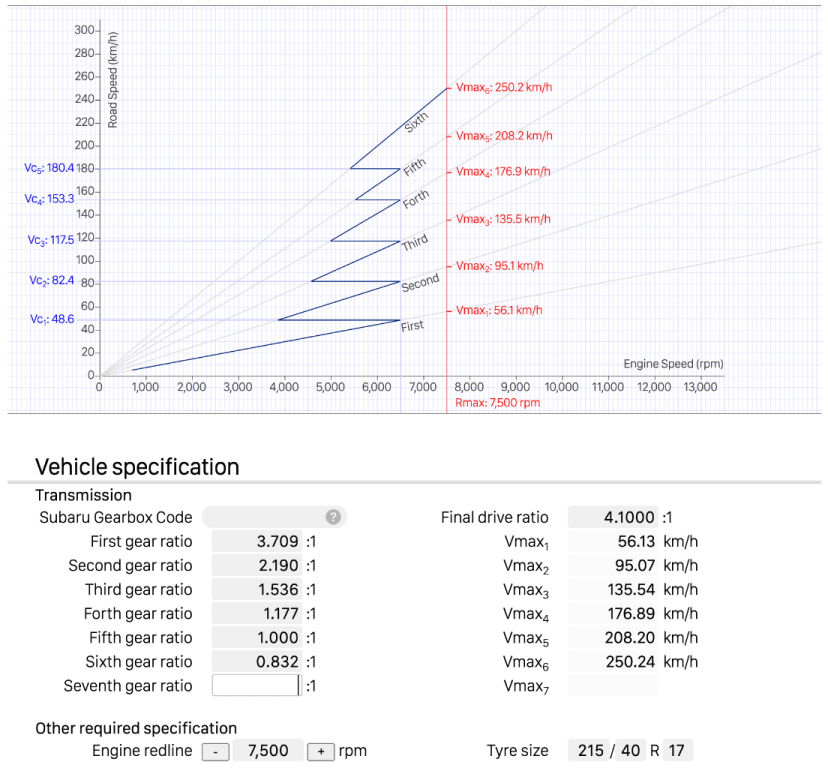

Pie-Denis a écrit :
.. Je me demande si il y a une différence entre BVM6 et BVA6?
La réponse en image
NC BVA6
On pouvait pas faire plus différent . il s'est passé quoi avec la 5 ?? :etonne:
https://www.facebook.com/LionMotorsportMauritius
 Sujet du message : Re: nc 2.0 boite 5 ou 6
Message Publié : Mer 22 Mai 2024, 15:45
Message(s) : 1315
:hello: Merci pour la comparaison, intrigant l’aplatissement de la courbe BVM6 par rapport à la BVA6 :etonne:
