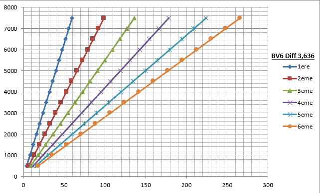

BV5 Pont en 4.1 en 5 à 3000Tr/min je trouve 98,10298103Km/h :red: Je vois sur ton topic de prez que t'es en 16' donc ça doit légèrement différer :arrow: 127,1837741Km/h en 205x45/16

Je reviens de ma petite balade et à 130km/h je suis à 3500tr/min toujours en 6.
Ça confirme bien que ma Miracle n'est pas en 3.9 mais certainement en 3.636 :tantpis:
Ça m'étonnerai quelle est été modifié également car elle a appartenu à une femme durant une grosse période (carnet complet tamponné chez Mazda).
Sinon cette histoire d'Aisin AZ6 m'intrigue, ça pourrait ouvrir des perspectives de swap intéressantes.
Je peux en faire un avec du 3.636
Dans tous les cas j'ai fait ça avec du 195/50/15
Edit: 124,0070626 à 3500Tr/min
par contre je viens de faire ça vite fait à la pause café donc j'ai pas encore vérifié si c'était cohérent...

Sinon j'ai vraiment du mal à être sûr que je comprends vos graphes... les valeurs de vitesse / régime / rapport de boîte me semblent souvent complétement à côté de la plaque :etonne: .
Perso de mémoire, avec ma BV5 et mon 4.1 en fond de 2 (7000 rpm disons) je suis à environ 95km/h compteur, et en fond de 3 c'est plutôt proche de 140. Fond de 4 ça doit être plus de 170 mais je ne suis plus sûr. Il me semble qu'en 5 à 130 - 140 compteur je dois être plutôt autour des 3500 - 3800 rpm. Du coup vos calculs me laissent un peu perplexe j'avoue :etonne: .

C'est fou ça je pensais que ces graph étaient assez parlant.
Va falloir se mettre au gran turismo ou Forza et régler vos voitures virtuelles (il y a les mx5) :D
J'aurais peut être du mettre les unités et les rapports.
Bassone les vitesses que tu relèves correspondent.
Sinon c'est clair qu'avec la config turbo de Lorenzeus vaut peut-être mieux tirer long :D
Je suis en BV6 ;)
Et bien à 3000rpm à 100 km/h avec pont de 4.1

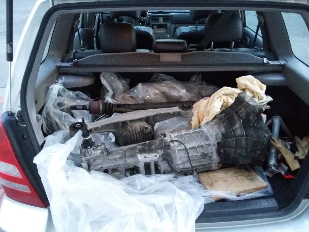

Bon pour la boîte 6 ça me semble compromis de toute façon, le mec ne répond plus depuis deux jours malgré que je l'ai relancé deux fois et que je devais venir chercher ça demain :tantpis: .

Bon, tout compte fait je devrais bientôt faire partie du club :D .
Eternal Flame...
Message Publié : Mar 10 Mai 2016, 22:30
Message(s) : 4702
Même pas besoin de rabattre les sièges du sboube à roues :D .
