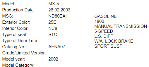

Je pensais avoir un pont en 4.1 (Tochiji Fuji super LSD de la mort qui tue, car voiture de 2003), mais hier j'ai voulu vérifier donc j'ai fait un test : à 80 GPS (Waze) je devrais être à environ 2400 rpm, à 110 GPS (Waze) je devrais être à environ 3300 rpm (205 45 16)
Or je suis plus à 2500 et 3500 rpm, ce qui équivaut à un pont en 4.3.
Donc je n'ai aucune idée de quel pont j'ai, à part que c'est un LSD. Ca serait un Torsen II en 4.3 (voiture immatriculée en juin 2003 donc fabriquée en févreir 2003 sur specs 2002 avant l'arrivée du Tochiji etc?) ?
EDIT : pour info, voilà ce que j'ai trouvé sur le site russe qui décode les VIN : LS Diff, model year 2002 donc un torsen type 2 en 4.3 ?
NBfl Silver Blues - 2003 - 1.8 - Bleu métal
M240i cab
:? Tu tires ça d'où ? Ce serait pas plutôt pour un 3.9 ?
J'ai aussi un supermachin de 2003 et à 2500tr je suis bien à un gros 80 compteur, à 120 compteur/113 réel je suis vers 3600tr. Je pense que si les supermachins étaient tous en 4.3 on le saurait :D
 Sujet du message : Re: [NA] LSD & rapport de pont
Message Publié : Mar 3 Déc 2019, 14:09
Message(s) : 3900
Localisation : Poitiers
Les Torsen type 2 en 4.3 n'existent pas, ce sont seulement des type 1 que l'on trouvait sur certaines NA 1.8.
Les 3.6 et 3.9 sont réservées aux boites 6.
Il est par contre possible que les jantes en 16 faussent suffisamment le compteur pour faire penser à un 4.1.

110 / (1856*10^-6) * 3.34 / 60 = 3300
Vitesse (km/h) / périmètre roue 16" (km) * rapport de transmission (0.814 * 4.1) / 60 = tr/min
J'ai fait le calcul et le test en 16" car c'est ma monte homologuée.

Pareil, monte d'origine 205/45/16.
Pour être rigoureux il faudrait utiliser le "périmètre virtuel" prenant en compte l'écrasement du pneu, voire son usure.
Ceci dit, je n'ai jamais vérifié la justesse du compte-tours, à l'OBD2 par exemple :idea:
J'ai seulement constaté que la MX exagérait les km comptés. Sur un trajet effectué à répétition : 307=255km, Google=268km, MX-5=274km :cyp:
Ca c'est sur. Par contre ça c’est le compteur kilométrique je pense (lié à la vitesse, et pas au compte tour).
Que le compte tour soit faux ça ne m'étonnerait pas mais mes observations correspondent parfaitement à un rapport de pont de 4.3.
Demain je ferai le test en 2nde pour voir ce que ça donne (80 en 2nde ça fait 5550 ou 5850 suivant 4.1 ou 4.3).

faire l'essai en 5ème permet d'éviter trop de variation sur la vitesse, en 2 ce sera pas évident d'avoir quelque chose de précis ! pour la vitesse GPS, ça met toujours un peu de temps à stabiliser mais je sais pas s'il y a aussi une petite "marge" sur la vitesse indiquée, ni si elle est en 3D ou projetée au sol :tantpis:
toujours est il que ce serait très étonnant que tu ais un 4.3...le carter semble avoir été démonté/joint refait ? t'as jamais eu l'occase de prendre une photo par les trous de cardan ? de démonter le capteur de vitesse sur la boite ?
je verrais bien un petit écart de lecture au compte tour + un périmètre de roue pas si grand :
- t'aurai un dongle OBD histoire de relever le régime réel ? y a d'autres moyens, mais c'est le plus simple que je vois !
- tes pneus en 16 sont tout neuf ? déjà entre les modèles on peut avoir une belle différence de taille réelle mais imaginons un pneu qui a bouffé 7mm de gomme : on passe d'un théorique 1856 à 1812mm, soit avec un 4.1 un 107.5kmh@3300rpm et 114kmh@3500rpm ou 3375rpm@110 (avec un 4.3 : 102.5 et 108.7, ou 3540rpm@110)...t'aurais un mètre papier ikea ? :red:

Neobob22 a écrit :
comme qu'il en soit, bien ouèj pour la BV6 :D
Ouep je me traînerai peut être un peu moins l'année prochaine :aie:
Au mois j'aurai l'impression d'avoir une voiture de course avec boite 6 et pont 'court' :cyp:
Pour la circonférence, j'ai mesuré au mètre de couturière j'ai 1860 (approximatif car le mètre fait 1500 donc j'ai du prendre en 2 fois) donc à priori peu d'impact.
J'imagine que boite et pont sont d'origine, c'était la 5ème voiture du proprio précédent, je pense pas qu'il se serait embêté à modifier son pont sur une voiture qui sortait 1 fois par semaine 6 mois par an.
Sinon j'ai jamais déposé le pont ni les trains roulants donc jamais vu dans le pont. J'essaierai de mettre un coup d'endoscope à la prochaine vidange pour voir si je reconnais un pont connu ^^.
J'ai fait les tests sur 4 voie horizontale pour éviter les variations de vitesse et effets de pente et j'ai fait plusieurs mesures.
Peut être que mon capteur de rpm déconne (il est où d'ailleurs ce capteur?) mais je trouve quand même bizarre de tomber presque pile sur des valeurs correspondant à un 4.3 :tantpis:
