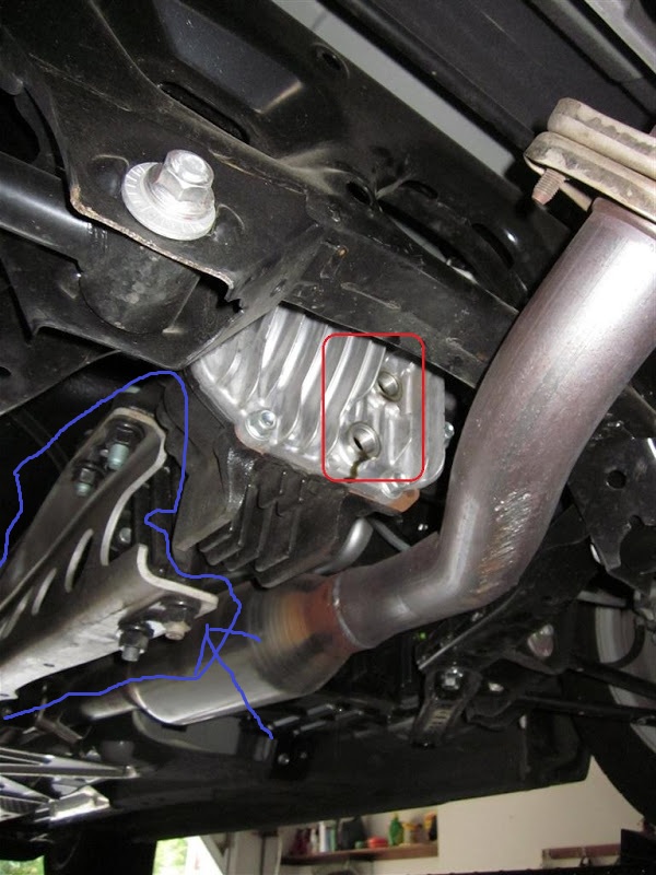

suite a un choc au niveau du chassis (dont je me rappel point , proprio precedent peut etre ) , ce weekend j'ai eu la mauvaise surprise d'avoir une vis qui a laché , elle retenait ainsi une sorte de piece metalique qui a ma grande surprise , etait toute cassée a plusieur niveau . Sur cette photo recuperée sur le net , on peut voir cette piece (entouré en bleu )
donc si une ame charitable pourrait me dire de quoi s'agit-il avant de la deposé chez mazda pour qu'il y jette un coup d'oeil demain .

c'est le ppf qui relie la boîte de vitesse au pont :)
le ppf est cassé ou la visse?

les deux , c'est grave docteur ?
enfait la vis qui l'a retenait du coté du pont a laché , et je croi meme que le filetage du pond est aussi bousillé .
Et la barre en metal comprend pas mal de fissure , et finira tot ou tard par cedé .

tu arriverais à en faire une photo ?! le PPF est quand même costaud et c'est quoi de l'acier galvanisé donc même pas à craindre la rouille qui pourrait faire croire à des fissures, ça a du taper fort :etonne:

le ppf est en alu je crois :)
et si comme sur la NA les pas de visses sont sur des écrous cavaliers de l'autre côté du ppf ( en haut) donc normalement ton pont ne crains rien en espérant que le démontage ce passe bien ;)
par contre ces pièces la sûr une nc je sais pas si ça cours les rues en occasion :/

j'aurais bien aimé en faire une photo , mais meme pas de cric a coté pour pouvoir y jetté un coup d'oeil maintenant .
Mais il est belle et bien cassé , ah et j'ai remarqué que le levier de vitesse vibre un peu trop , et a tendance a monté en haut en acceleration meme tres legere .
Je crains le pire ...

c'est normal pour ton levier car si ton ppf est cassé le mouvement de la boîte est libre et donne des a-coups

Je vois , merci beaucoup , donc ppf a changer (a souder? ) , et pour le diff , le filetage se trouve sur un ''cache-diff'' ou il doit etre carrement changé .
Pour les pieces , j'ai pas le choix , y'a que la concession ici en espagne ... .

ouai vu l'épaisseur ça doit plutôt être de l'alu :aie: donc à souder c'est vraiment délicat...pour la photo pas besoin de pont déjà sur une NB alors sur une NC tu dois pouvoir passer sans souci avec un compact ou un téléphone avec flash ou lampe de poche ;)

Meme ma tete ne passe pas , et impossible de voir vue l'etat crasseu du ppf .

ppf power plant frame si je me trompe pas
les écrous sont pris dessus sur une sorte de cage ( au dessus du ppf )
enfin si c'est fait comme sur NA/NB
