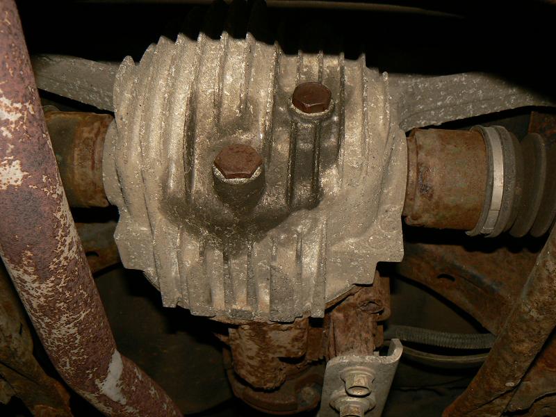

Voici ce qui est sur ma NA 1.8 de 1997 ...
Quand les 2 roues sont levées, si je tourne une roue, l'autre tourne dans le sens inverse ...
Donc Torsen ou pas ?

en tout cas c'est bien rouillé tout ça :aie:
comme dit dans un autre post, comme il n'y a pas de précharge, un torsen se comporte comme un diff ouvert.
passe une vitesse et refait le test.
ou alors lève juste une roue et regarde si tu sais la faire tourner.
sur un diff ouvert elle tournera sans probleme, si tu as un torsen elle ne devrait pas tourner.
ou alors tu fais un donuts et tu regardes si tu as deux traces de gomme ou une seule.
