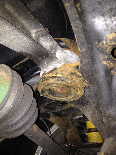

Je rencontre un petit souci avec mes supports de ponts arrière :x et je galère pour trouver la bonne référence !
Quelqu'un a t'il déjà changé ces supports ?
voila une petite photo de l'état (c'est plus parlant)

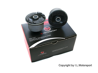

Mais voila le bricoleur du dimanche qui regarde la vue éclatée du pont arrière et qui commande chez IL M :
Et là, gros moment de solitude lorsqu'on me dit ... mais non ce n'est pas celui là ! Pas grave, vue que la rouille s'est installée, il vaut mieux tout démonter pour nettoyer et protéger tout cela. (bizarement ce n'est que d'un côté, l'autre est bien plus propre, et n'a pas été changé :? )

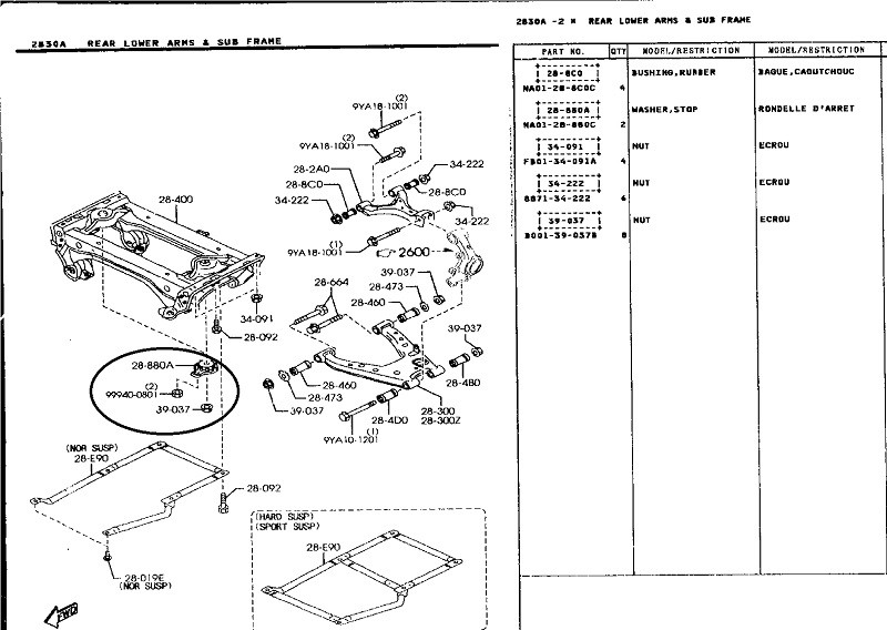

Bon, Ni une ni deux, je reprend la vue éclaté du pont arrière, et continue le PDF jusqu'au bout et miracle je trouve la référence mazda

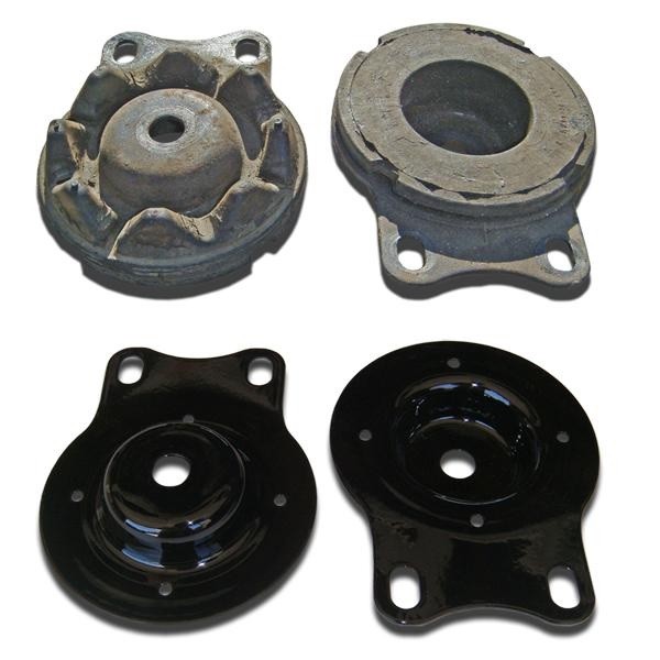

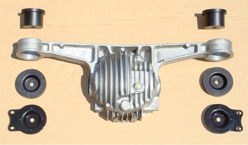

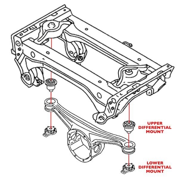

Après quelques heures à surfer j'ai enfin trouver (je crois) réponse.
Sur http://miataroadster.com/ j'ai trouver un schéma fort explicite :
Et la photo qui va bien :
En fin de compte mon achat chez IL M ne concerne que le support venant dans les "œillet" du pont "Upper differential Mount"
Il me manque donc le "lower differential mount".
Après lecture et traduction, je ne prend pas de risque et commande les supports "lower differential mount" ainsi que le kit "Energy Suspension urethane differential mounts"

Petite question pour ma culture perso, est ce que ca pose probleme? J'entends par là: couinement, pont qui bouge, etc?
vu que les miens sont pas beaucoup plus propre, je me pose la question.

Non rien , c'est juste un contre appui, car cette platine est fixé par deux petites tiges filetées (M8) avec deux écrous.
Il faut faire attention a cette contre plaque , car justement les deux tiges filetées peuvent peuvent casser au démontage.
Sur ma première mazda, elles se sont cassées. Je les ai remplacé en remplaçant cette tige filetée.
Vu que j'étais en réfection complète.

c'est cette pièce que tu cherches?
http://www.ilmotorsport.de/shop/article ... fd707e1226
 Sujet du message : Re: Help - support pont arriere
Message Publié : Sam 10 Mai 2014, 13:38
Inscription : Dim 22 Déc 2013, 10:16
Message(s) : 82
Localisation : Lyon
dham a écrit :
:oops:
J'ai pourtant bien cherché ... mais mal car c'est cette pièce !!!
