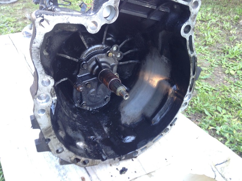

Je sais que ça à déjà été posté plusieures fois, mais je ne voudrais pas faire de bétises... :oops: . La voiture arrivant à 200 000km et quelques bruits suspects sont apparus, donc il est temps de le faire.

Tout est bon ?
Autre question, changement de la fourchette, émmeteur / récepteur à changer également par précaution ? Ou ça ce change quand c'est hs ?

mmh pourquoi pas seulement juste le kit d'embrayage?
Si tt le reste ne fuit pas et que le joint n'est pas déchiré ca t'economisera 100euros

Les joints ne sont pas obligatoirement à changer ? Ca serais mieux non ?

Ok je ne pensais pas qu'il était dans le kit.
C'est mieux de changer les joints en même temps.

Par précaution, ça serais mieux oui. Je commande tout ça.

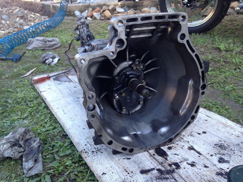

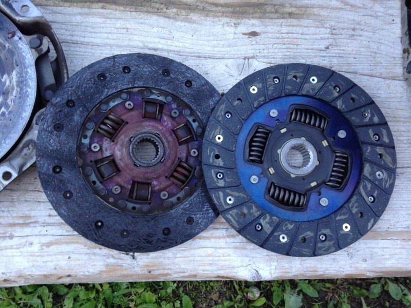

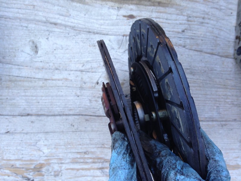

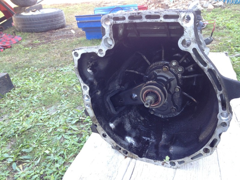

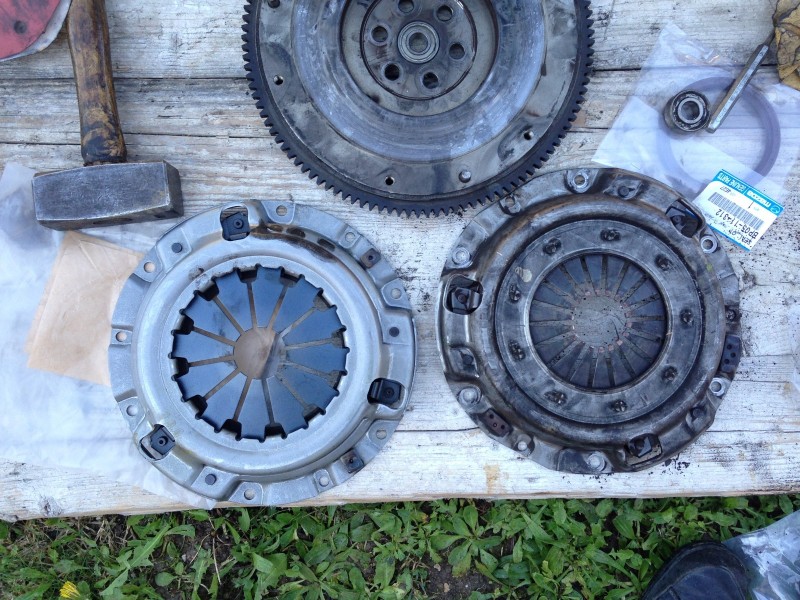

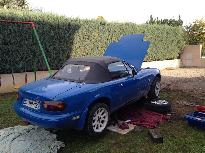

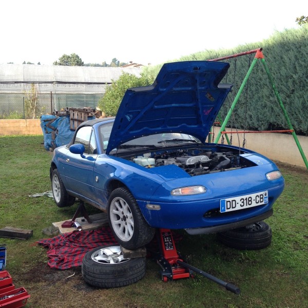

Et voilà, embrayage posé cet après midi ! Aucun problème rencontré, très facile à faire à deux.
Ma ptite bleue
