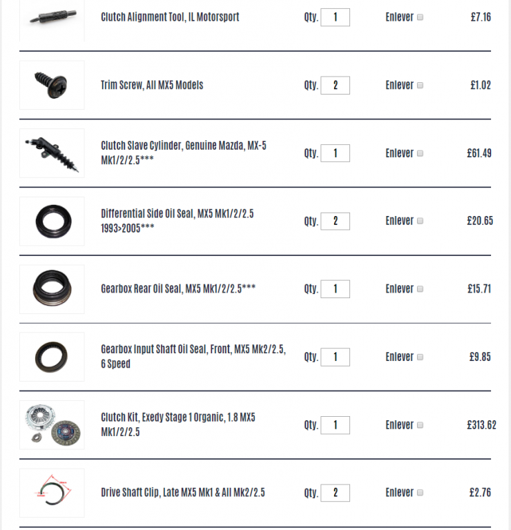

Je vais monter une boite 6 + 1 Torsen 4.1 sur ma NA 1,8 et je vais en profiter pour changer l'embrayage et tous les joints qui sont accessibles.
J'ai fait une liste de course sur Mx5Parts, si vous pouvez jeter un oeil avant que je passe commande (j'aimerais profiter du black friday):
J'ai aussi prévu d'acheter le capteur de vitesse adapté au pont 4.1 (je suis en 4.3 actuellement)
http://www.maruhamotors.co.jp/miata/parts/grivengear.html
Merci par avance de vos retours.

Pour les joints ça me semble bon, pas d'avis sur l'embrayage si ce n'est qu'en atmo tu pourrais passer en embrayage (renforcé)/vm de 1.6 pour gagner en inertie, SB de pont renforcés (pas rigide), tu peux en profiter pour faire les roulements arrières, et les pieces d'usure du levier (moss a un kit avec bagouse laiton à prix correct) ;)
Pour le joint de nez de pont, t'es au courant de la pré contrainte du roulement via l'ecrou non ?

Je me méfierai que le roulement ne soit pas une chinoiserie. Il vaudrait mieux avoir une référence et le prendre chez une marque connue et reconnue.
Pas d'intérêt de changer le capteur de vitesse vu que tu es déjà en 4.1. Tu le prends de ta boite 5 et tu le mets sur ta boite 6.
Le roulement, tu parles de celui-ci: Clutch Spiggot Bearing
Effectivement, il n'est pas marqué Genuine Mazda donc on peut avoir un doute sur la qualité.
Oui c'est un point que je regarde mais si j'ai bien compris si je passe sur un Exedy Stage 1 par exemple, il faut que je change tout le système: mécanisme, disque et butée. Et pour le Vm allégé, soit je pars sur un Vm allégé de 1,8 + Kit Embrayage Exedy 1,8, soit je prend un VM 1,6 (allégé ou pas?) + Kit Embrayage Exedy.
Non je ne suis pas au courant, du coup, c'est plus compliqué et ça nécessite un outillage particulier?
Pour les SB de pont, une reco (pas envie de partir sur les ILM...)

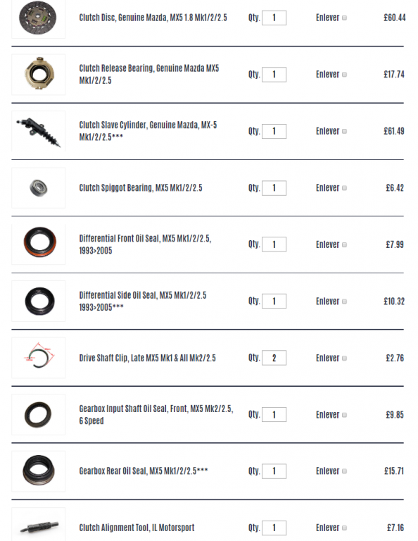

Je ne sais pas si tu as déjà passé ta commande, mais c'est aussi le moment pour monter un VM allégé, si tu n'as pas déjà...
Pour le roulement qui est dans le VM, il faut du neuf de qualité, c'est pas un montage très robuste, c't'histoire...
Oui c'est prévu, je vais passer par PatST pour faire alléger le mien.
Pour le roulement, vous me déconseillez donc celui de Mx5Parts, vous avez des préconisations à me faire...
Le clutch alignment tool j'ai si tu veux éviter de l'acheter.
Merci Little pour la proposition mais vu le prix, je vais l'acheter.
Je passe commande ce soir (et donc j'enlève le roulement):

Pour info, j'ai reçu une partie de ma commande, j'avais gardé le roulement et je confirme qu'il est estampillé ILM donc je ne le montrais pas sur ma voiture...
