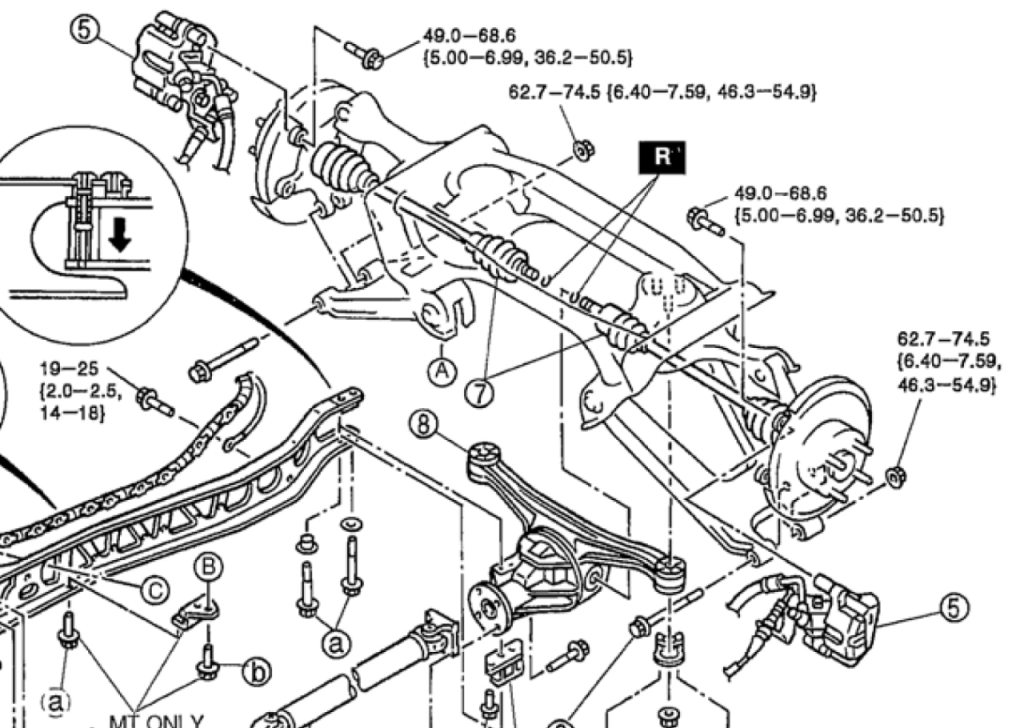

Je lance un appel à l'aide pour savoir comment démonter les cardans que ce soit coté différentiel et coté roue sur la 1.6 NBFL.
J'ai fait des recherches sur le sujet mais je tombe toujours sur le modèle 1.8. En effet, il y a 4 vis coté différentiel sur chaque cardan de la 1.8. Il suffit de les dévisser pour démonter le cardan hors, sur mon modèle, la jonction sur le différentiel est un simple cylindre sans la moindre vis.
Quelqu'un peut-il me renseigner ?
merci

Ne faut il pas d'abord enlever les circlips "R" avant ? Je ne sais pas comment mais on dirait qu'il faut les enlever par l'intérieur du différentiel !!
... à moins que je ne me trompe complètement ?
Message Publié : Mar 14 Jan 2020, 07:31
Le R doit être pour Replace, et oui l'idéal serait de les enlever avant...mais même un chirurgien spécialisé endoscopie en chierait sévère sans même réussir. Tire un coup sec.

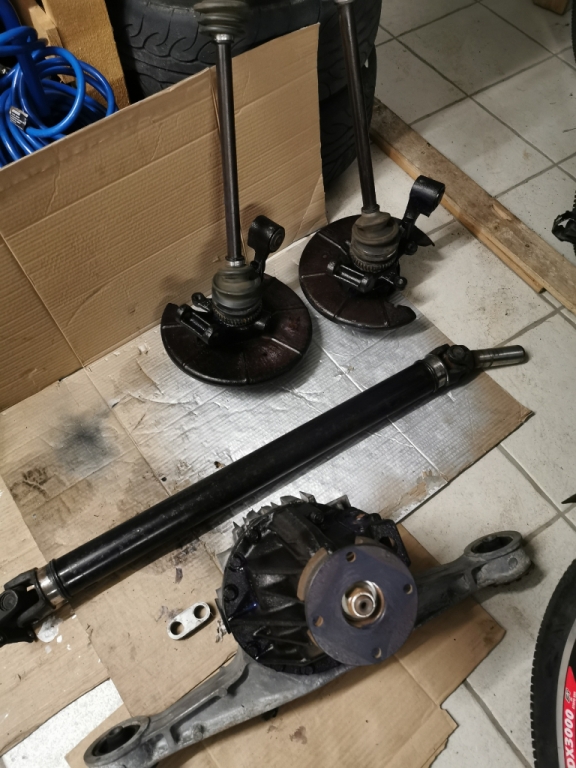

C'est fait !
j'ai fait levier avec un gros tournevis plat.
En effet, c'était plus efficace qu'un pied de biche car il arrivait à se faufiler entre le différentiel et la partie cylindrique du cardan. Il agissait donc plus dans l'axe.
J'ai aussi bien badigeonner de dégrippant et je tournais régulièrement le cardan d'un quart de tour pour maintenir l'effort du tournevis dans l'axe.
Une fois démonté, j'ai pu voir que les pièces en référence R étaient des joints spi.
Merci à tous
Quelqu'un peut expliquer pourquoi je n'ai pas les platines de jonction à 4 vis comme on le voit sur presque toutes les vidéos du net ?
Est ce spécifiques aux 1.6 ou peut être au pays d'origine (Allemagne) ou une année de fabrication ?
