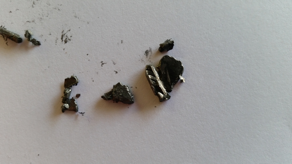

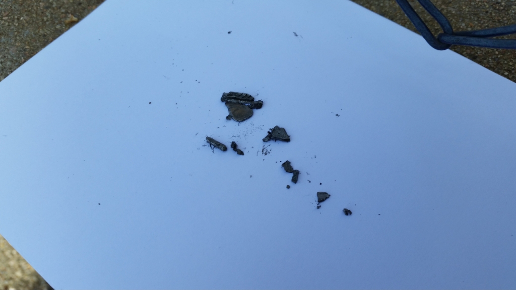

Je suis (était) l'heureux propriétaire d'une Mazda Mx5 NBFL (1.8L série limité ETNA Rouge) achetée neuve en 2005 qui totalise 105.000km.
A l'occasion du changement de l'embrayage, comme j'entendais un petit bruit a l’arrière, j'ai fait vidanger le pont. il en est sorti des petits morceaux (voir photos en fin de message).
le devis qu'on me présente est de 5400€ TTC pour un pont neuf mazda plus M.O, soit 6000€ Tout compris.
Je ne sais pas quoi faire.
Il y a 2 semaines, j'ai eu un petit choc a l’arrière. pensez vous que cela puisse être la cause ou est ce simplement de l'usure.?

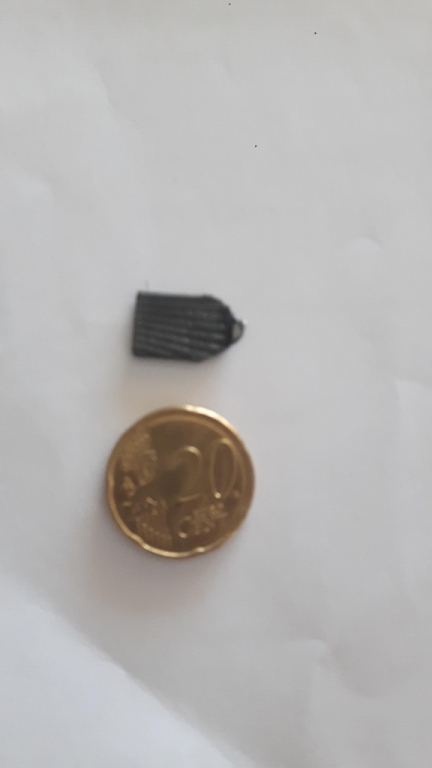

Ce sont les ailettes des disques de friction de l'autobloquant qui équipe les NBFl. Je crois que c'est une défaillance tout a fait courante. Ça n'empêche en rien le différentiel de fonctionner comme s'il était ouvert. Tu n'as juste plus de verrouillage.

Des morceau comme ça j'en ai enlevé un paquet de mon pont.
Par contre le mien ne fait pas de bruit.........enfin si il a fait une fois,un vilain bruit d'engrenage,j'ai continué à rouler par eut le choix,le bruit est partie de lui même.
Une fois rentrer à la maison j'ai fait deux vidanges rapproché et depuis plus de soucis,elle a 220000 passer et ça fonctionne toujours.

Soucis connu sur certains modèle de NB(FL) ou un modèle de differentiel à glissement limité fragile a été monté par Mazda : le TOCHIGI FUJI :aie:
Baraccuda avait eu ce problème : viewtopic.php?f=15&t=26769&hilit=TOCHIGI+FUJI
Autre exemple au USA : https://forum.miata.net/vb/showthread.p ... chigi+fuji
A priori ça n'empêche pas de rouler, juste qu'il se comportera comme un open diff.
Un pont d'occasion doit se trouver pour pas trop cher (ex pour un open diff de nb(fl), pas trouvé de LSD) https://www.autolinkmx5.com/differentia ... 5567-p.asp )

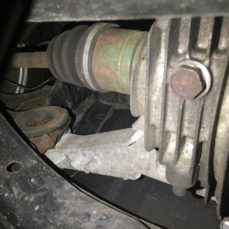

Choc arrière, vérifie bien que les bras du carter de différentiel n'aient pas cassé.

Effectivement, les bras du support du différentiel sur les NA/NB/NBFL sont fusibles pour éviter que l'arbre de transmission déglingue boite et moteur en cas de choc arrière.
Ex : Image
viewtopic.php?f=86&t=23191&start=165#p15913452
Mais c'est vraiment flagrant en se penchant sous l'auto si c'est le cas, et difficile de faire beaucoup de route après cela.
