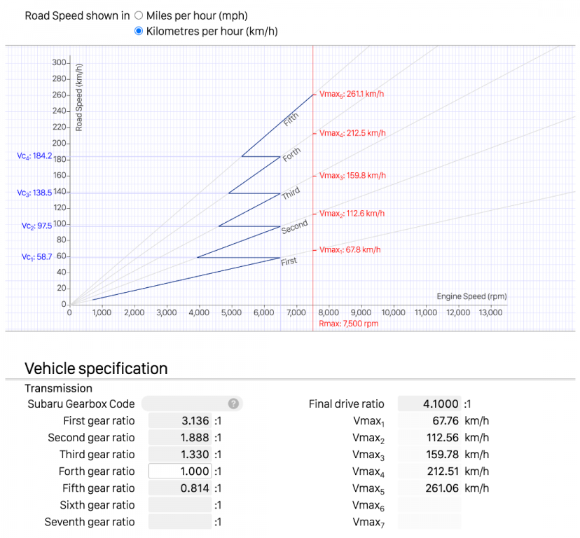

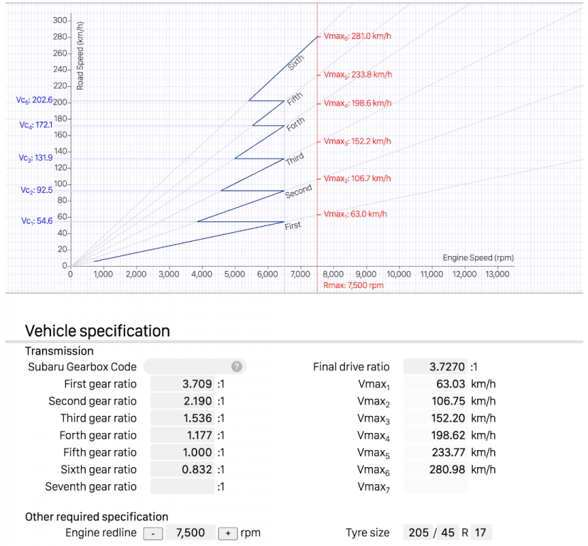

C'est un sujet qui m'intrigue.
Surtout que je compte me prendre une MX5 NC RC 2.0 dans 2/3 mois.
Sur le papier, la boite 6 a plus de chance d'être mieux sur tout les points qu'une 5 (sauf si on aime pas changer de rapport, mais pour ca il y a les automatique...) Maintenant je vois sur pas mal de poste que la BV5 est préféré à la BV6, ce qui m'a bien intrigué. Si il y a des problèmes de fiabilité sur la 6, je peu comprendre mais sinon ca m'intrigue. j'ai donc monté deux diagramme pour y voir plus claire.
Je me suis basé sur une zone rouge à 7500 avec des pneu en 205/45/17 et j'ai mis en avant un changement de rapport à 6500 tours afin de voir les plages
Voici les graphiques
BV5 (4.100)
BV6 (3.727)
Alors c'est vrai que l'étagement de la BV5 est plus homogène et progressif.
On voit clairement que la seul plage courte de la BV6 est entre la 4 et la 5. (entre la 3 et la 4 c'est légèrement plus court que la BV5) La 6 eme est une vitesse longue pour l'autoroute (bien pour le bruit et la conso). Plus étonnant et décevant est le passage de la 1ere à la 2nd sur la BV6 qui redescendra plus bas dans les tours que sur une BV5 (la différence est minime, dans les 100 tours si on change à 6500).
Faudra que j'essai les deux. je pense que je vais quand meme préférer la BV6 (phase 2) . le seul point faible sur le papier pour moi est la premiere que j'aurai préféré légèrement plus longue afin qu'elle soit un peu plus prêt de la seconde)
Apres, j'ai lu souvent que la BV5 permettrait de consommer moins que la BV6, je ne vois pas comment cela pourrait être possible à moins de rester en 1ere et 2nd uniquement.

Si on pouvait atteindre 7500 rpm en 6eme avec cette monture de pneu. c'est ce que la boite peu faire à ces valeur là, pas le moteur. le graph est là surtout pour observer les plages
j’ai récupéré les infos de boîte UK ici https://www.roadster.blog/2013/07/roadster-transmission-drivetrain.html.
Je sais pas si ce sont les même pour les EDM ? Si il y a des erreurs, N’hésitez pas . J'ai laissé les détailles de rapport en bas des graph :)
