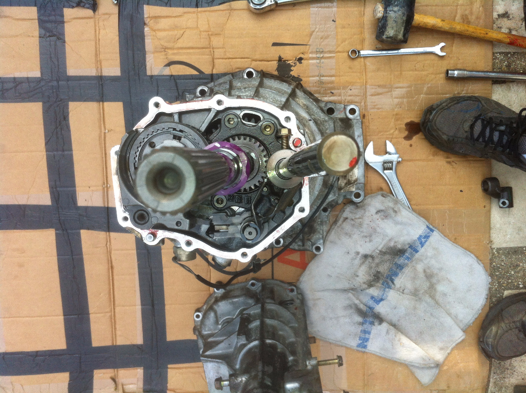

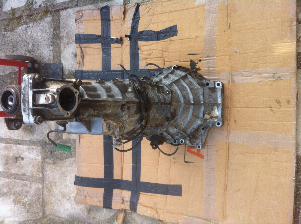

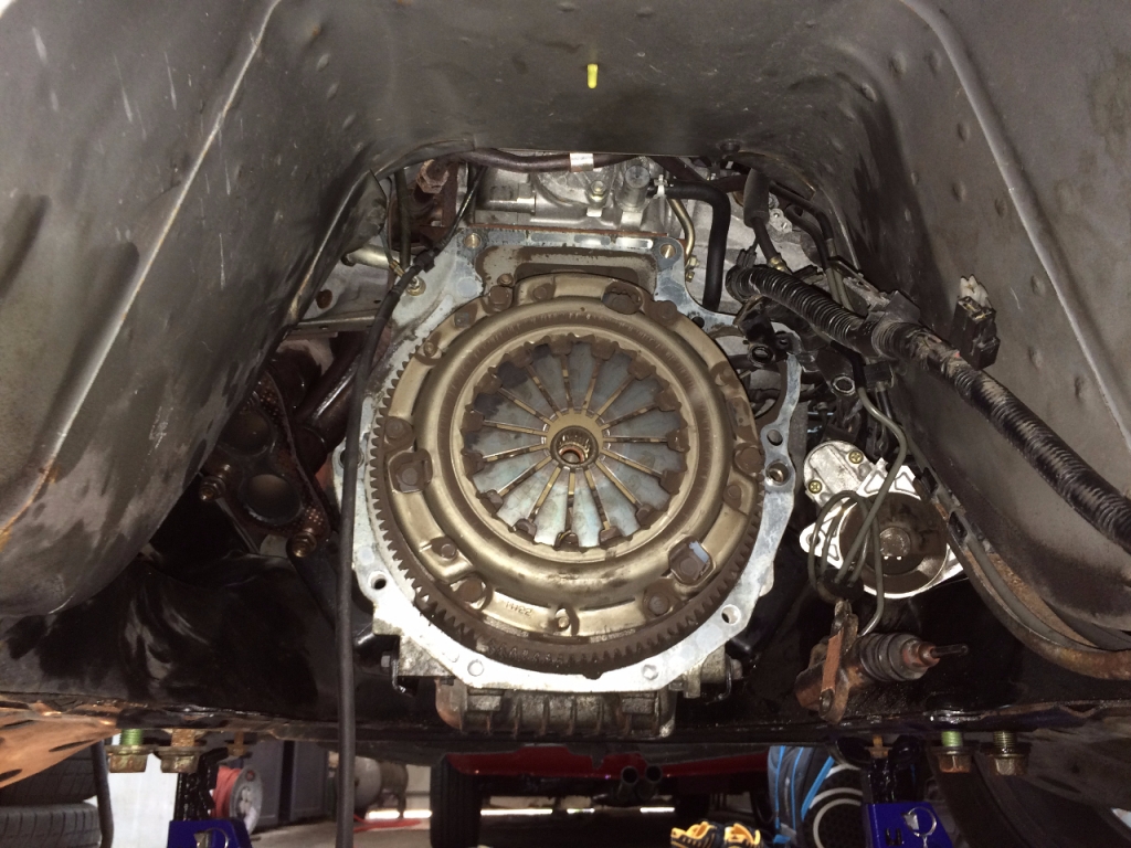

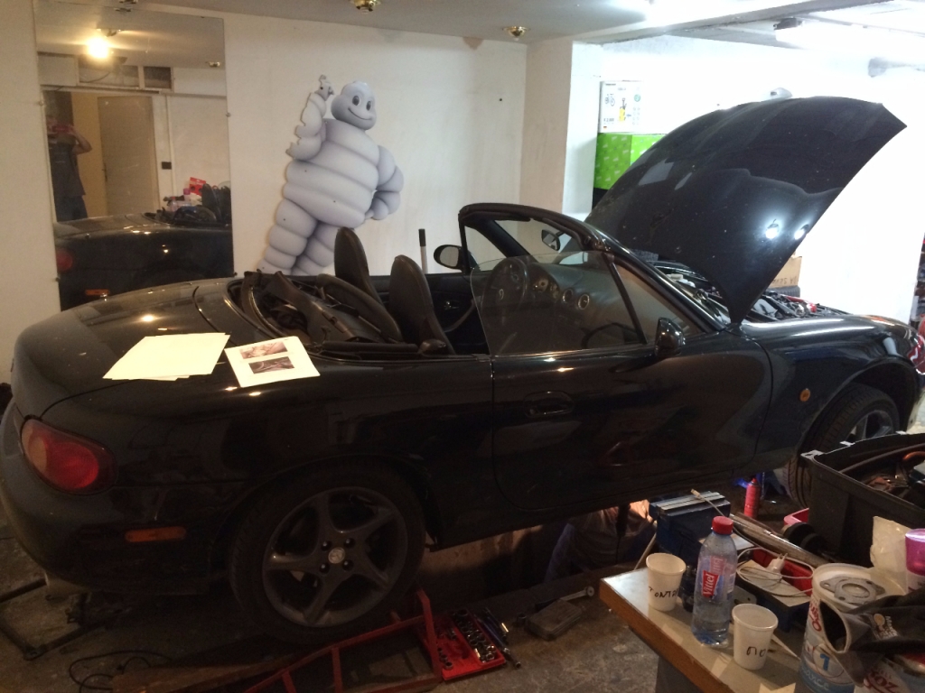

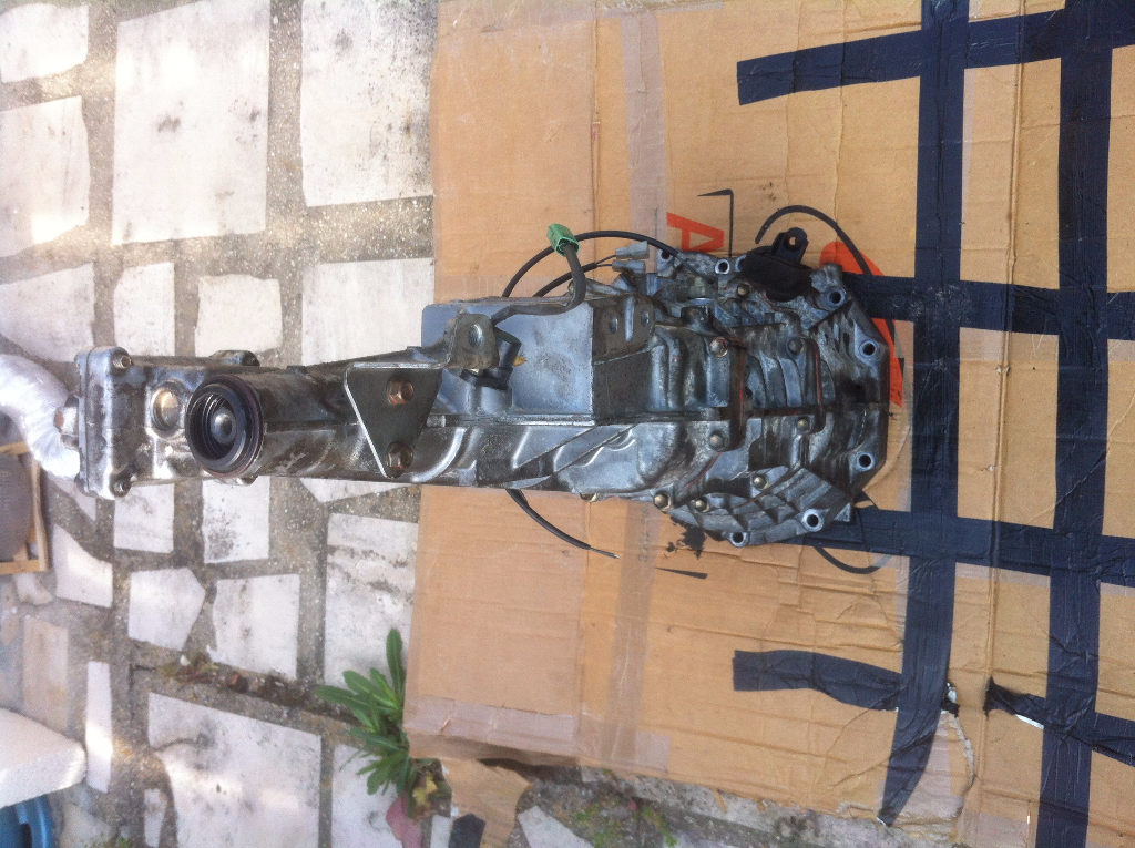

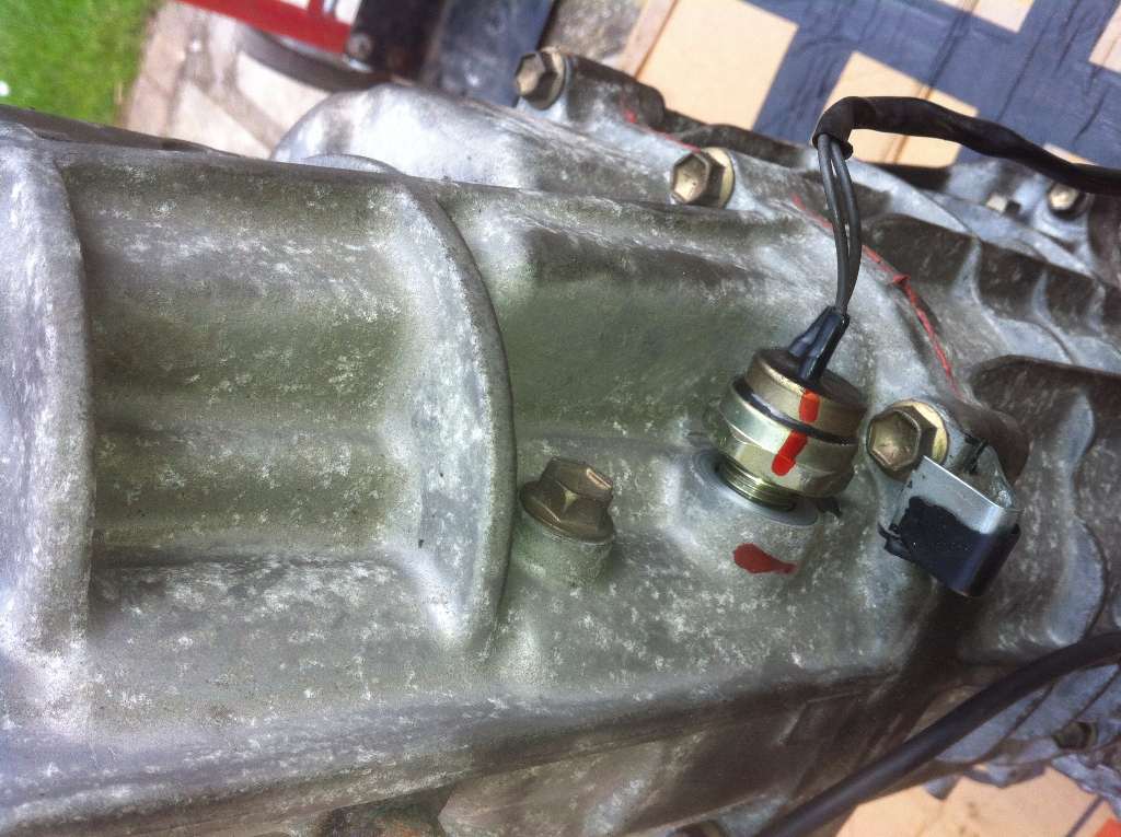

Bon ça y est la boîte est déposée, on a fait tranquillement dans le garage d'un ami.
On a pas démonté l'embrayage mais il sera changé et si les finances le permettent, un VM allégé sera monté :faim:

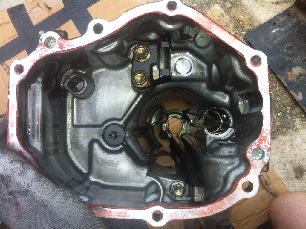

Donc je me suis attaqué à l'ouverture de la boîte en elle-même en fin d'après-midi, en mitraillant de clichés et en faisant des repères pour tout remonter dans le bon sens. :D

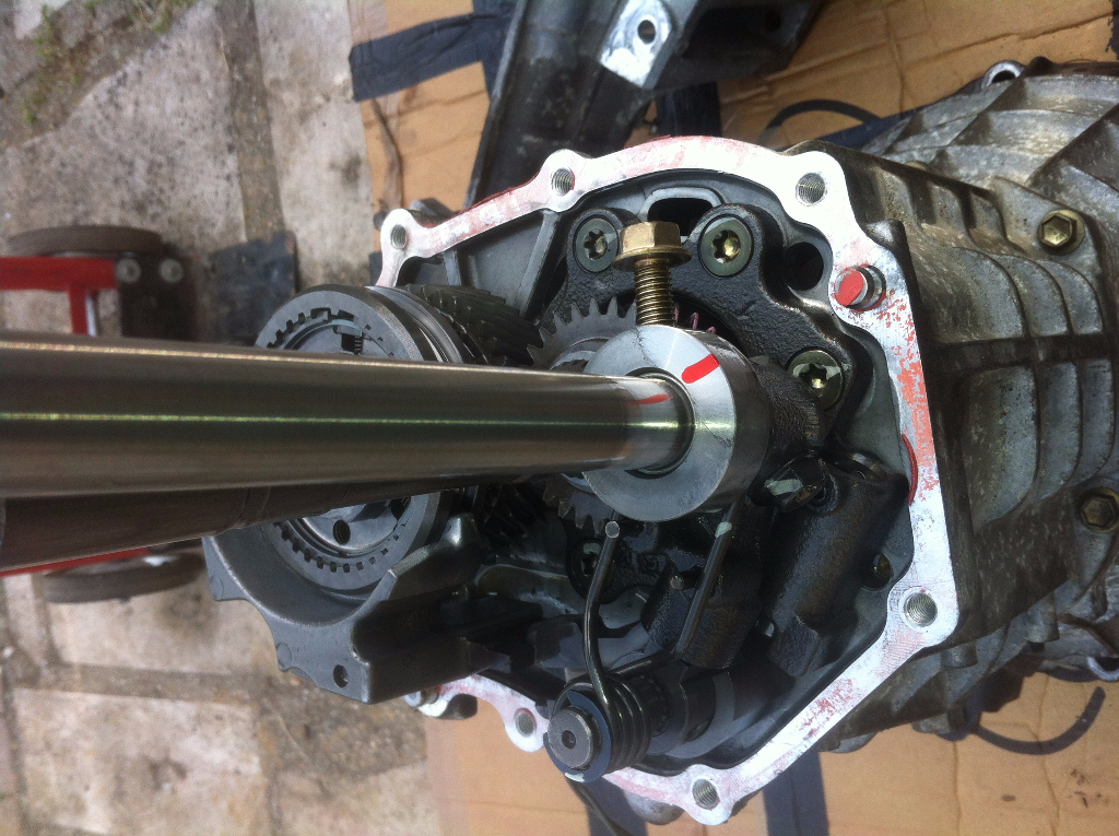

Pas grand chose d'intéressant pour le moment, juste le premier carter déposé ainsi que l'arbre de sélection.
Pour l'instant j'ai pu remarquer un peu de dépôt à l'intérieur du carter supérieur, mais pas de limaille constatée, rien sur le bouchon de vidange non plus.
A suivre...

Affaire à suivre donc mais le jeu de ton arbre de sortie de boite était important quand même
Message Publié : Lun 9 Mai 2016, 06:54
Inscription : Dim 15 Mars 2015, 18:57
Message(s) : 178
Localisation : Fontainebleau
Oui il a pas mal de jeu... :sic: En tout cas la denture des engrenages du 6 ème rapport ainsi que le synchro ne présente pas d'usure anormale ce qui est plutôt une bonne nouvelle :)

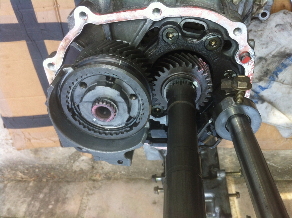

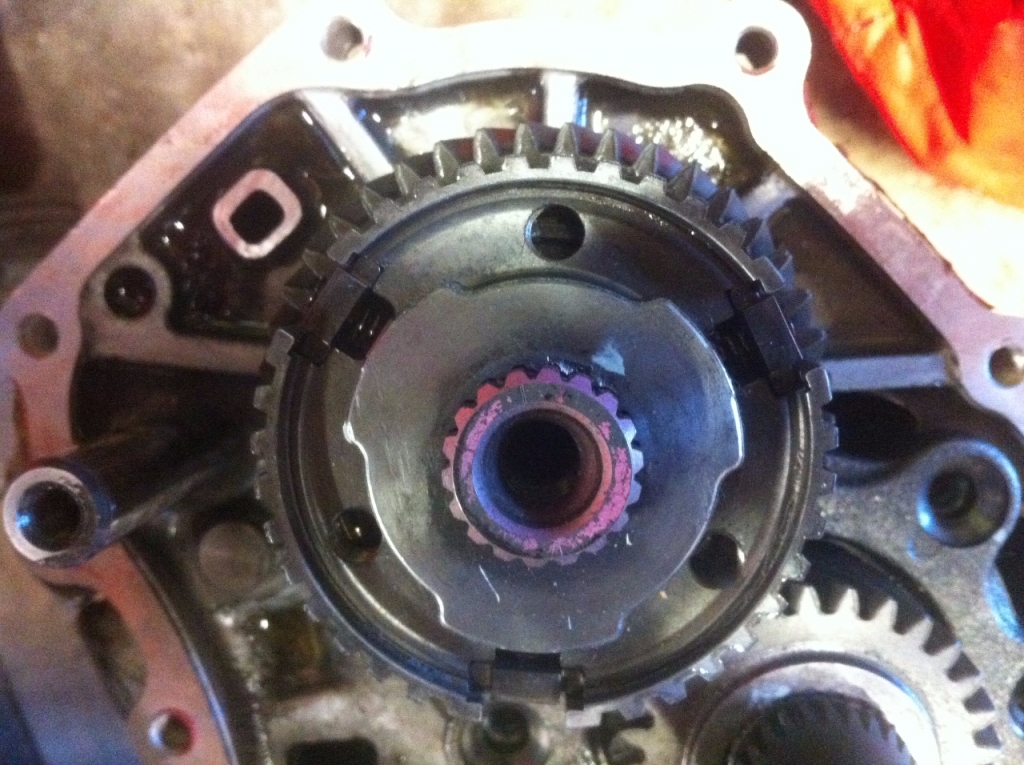

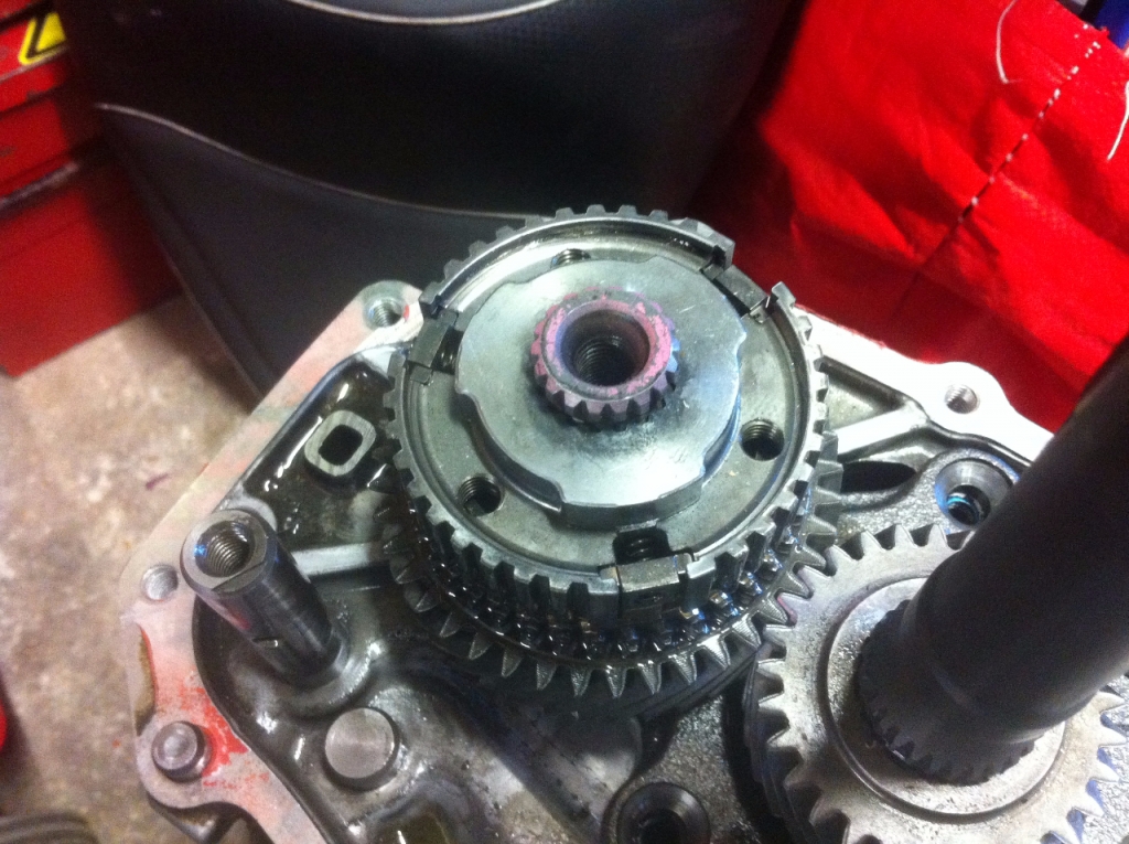

Un petit de news, et comme un fait exprès, la BV6 n'est pas faite comme toutes les autres!
Donc je galère un peu pour extraire le premier synchro:
Pour illustrer:
j'ai donc retiré le clips d'arrêt mais le synchro ne vient pas... j'ai beau mettre un arrache sur une plaque vissée sur le synchro via les trois filetages, ça ne bouge pas d'un poil, j'ai chauffer légèrement sans résultat... J'ai parcouru la RTA que mimix m'a prété mais la conception n'a rien à voir... Je vais donc aller voir une connaissance pour m'aider car je là sèche...
Si vous avez une idée je suis preneur d'info.
A suivre...

Moi je mettrais du gaz refigerant dans l'arbre directement car il est creux.
On peu d'huile sur le baladeur aiderai sûrement a le sortir.
Je pense que c'est un effet d'optique mais sur tes photos on a l'impression que les canelures de l'arbre sont légèrement décalées sur la partie supérieur qui est dégagé du baladeur.
Bon courage!!

Ca y est le synchro est déposé, mon ex-collégue a sorti ça en quelques minutes, on ne peut rien contre l'expérience... :jap:
Bref je continue cette semaine à ouvrir pour enfin voir les réfs des roulements.
