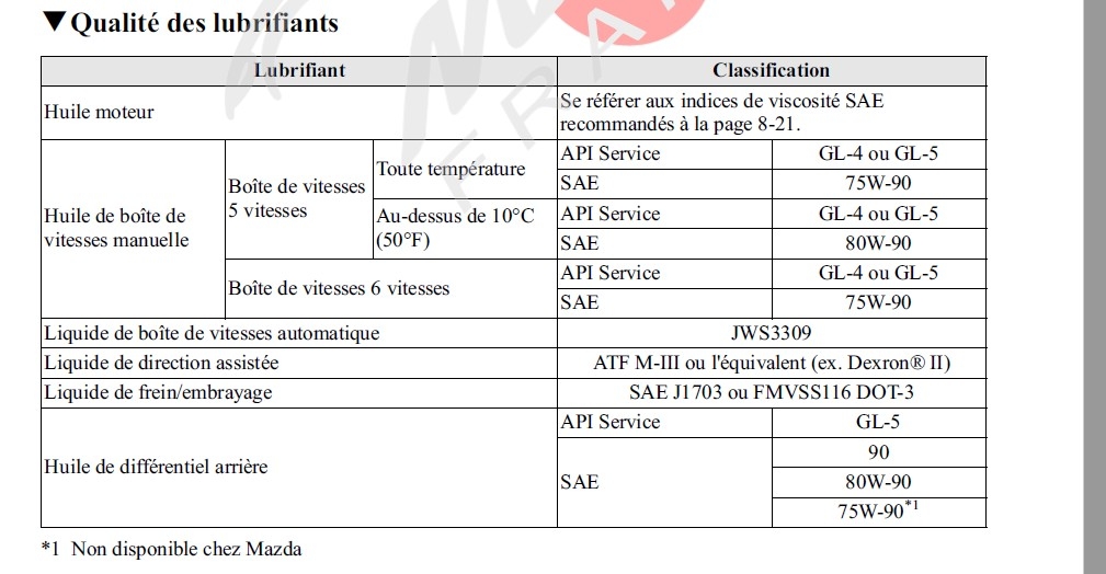

Je reviens sur la NC, dans le manuel d'utilisateur Mazda preconise de l'huile API GL5, SAE 90, 80W-90 ou 75W-90.
Il ne parle pas d'huile type LS, que ce soit pour la 1.8l ou la 2.0l.
J'avoue que je ne comprend pas pourquoi on devrait en mettre.
J'attends l'avis des experts! :)

Peut être aussi que l'huile type LSD n'existait pas lorsque les premiers différentiels type LSD sont sortis?
Ça expliquerai pourquoi ça ne figure pas dans le manuel?
Si quelqu'un pouvait me faire une photo de la page que j'ai mise plus haut mais une NCFL bien plus récente?
 Sujet du message : Re: Huile boite et pont...
Message Publié : Jeu 14 Mai 2020, 13:17
Je viens de regarder sur le manuel de la NCFL2 donc de 2015, c'est exactement le même tableau.
