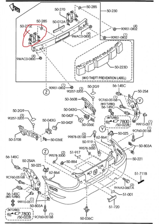

Un choc arrière qui casse le pont demande à minima le démontage du pare choc, le démontage de l'expert étant réprimé par la loi. (En revanche, celui qui a traité le sinistre de feu m'a NB n'a pas osé porter plainte pour la crise sévère d’acouphène qui a résulté de ma déclaration d'amour quant à ses compétences :D ).
Il sera aisé d'observer que les supports métalliques de ce pare choc ont sans doute été écrasés par l'impact. (Tôle de plusieurs mm d'épaisseur hein...)
