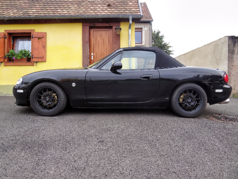

Salut ,
mes mesures centre de roues / bords d'ailes : av 31 cm ar 33 cm
Mx5 1.6L NBFL Sunlight Silver 2008-2012
