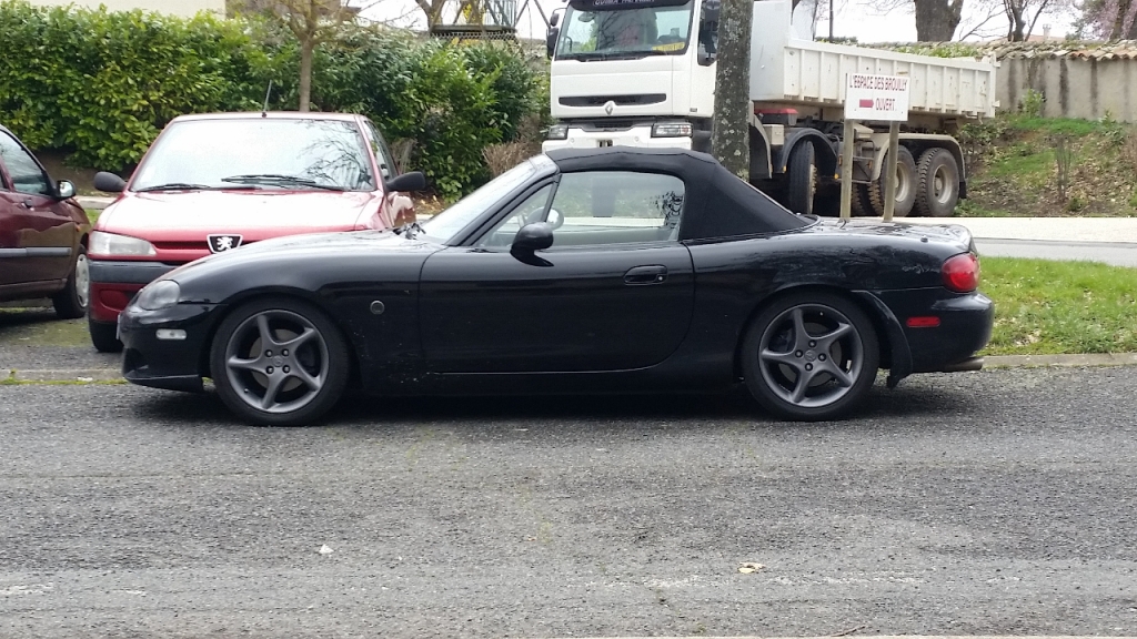

Amortisseurs OEM (45K kms)+ ressorts Tein S-Tech
Centre de roue/bords d'aile:
Avant = 335 mm
Arrière = 335 mm
