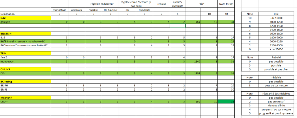

J'avais considéré les mono-sport... ils ont fini 2nd de mon classement dans mon tableauTu peux mettre les critères et pondération que tu veux, mais ça aide à faire un choix "objectif".
Les points qui m'ont rebutés pour les mono sport : réparation couteuse, construction tout acier... et plus 50% cher à l'époque, ça semble pire aujourd'hui...
sinon, 8kg a l'arrière, ça me semble beaucoup (il faut des amortos "souple"- comprendre que la roue intérieure touche bien par terre- pour remettre les gaz en sortie de courbe.
öhlins, la "référence" ne tare les ressorts arrière "que" à 6kg...
les xida semblent très dur ( 12.5/7 en base.... mais le système de double ressort fait chuter fortement le tarage global.
reste que le choix d'une suspension est très subjectif et très personnel ;-)
