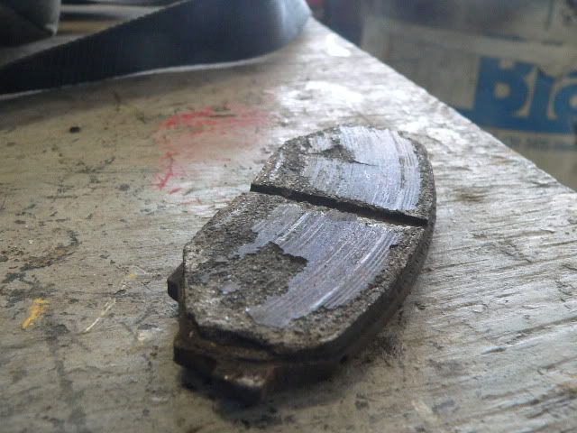

C'est Sumitomo sur mes anciennes plaquettes (Bleu) et il y a écrit nisshinbo industries sur la boite des plaquettes actuelles (noir).
flickr

j'ai eu quelques soucis aussi avec mes plaquettes greenstuff.
deja a chaud ça freinait plus, mais surtout, j'ai perdu la garniture d'une plaquette en roulant.
ça fait tout bizarre...
