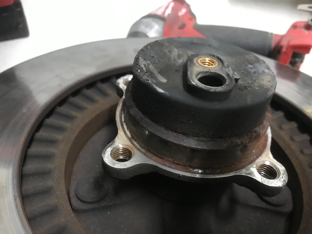

PatST, à quoi ressemble la connectique pour le DSC sur le moyeu d'MX que tu as changé ?
Et Tonioo, sur celui d'RX-8 ?
A ça ?
ou à ça ?

Message(s) : 6950
Sur ma NC le 1er ;)
 Sujet du message : Re: [NC] Bruit de roulement (?)
Message Publié : Jeu 16 Mai 2019, 20:30
Message(s) : 6950
Une belle merde à remplacer :)
