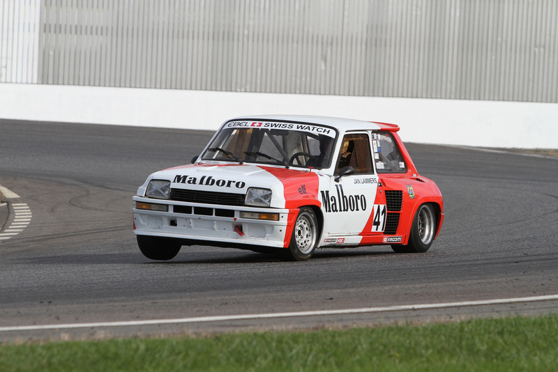

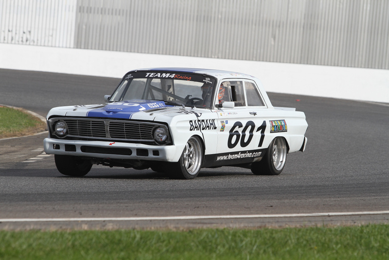

pour illustrer l’intérêt relatif de la roue inter dans le comportement , un cliché que j'ai fait à notre dernière course à Nogaro, dans ce cas la bar arriere est un poil faiblarde ce qui induit un comportement sous vireur, mais bon ....je crois que c'est parlant, non ?
pour rebondir sur les bar , quand je m'occupe d'une monoplace ou d'un proto dans bien des cas sur sol humide je débranche la bar ar et assouplie l'av aussi (et tout le monde fait ça) car le tranfert de masse génère de l'adhérence sur la roue en appuis, sur le sec on a des bar costaud pour limiter le freinage en courbe du à l'adhérence naturelle extrêmement importante d'un slick chaud en appuis, la confusion suspat dure bar dure égal adhérence maximum est très répandue mais fausse, c'est même exactement le contraire.
plus il y a de rouli et plus il y a d'adherence naturelle... mais ça freine...
Sur notre Falcon de course nous n'avons pas de BAR arrière et elle se comporte très très bien (la majorité des ricaines à pont rigide se passent très bien de bar ar d'ailleurs).
notre os dans le mème virage (et sans BAR) le système de train n'a rien à voir avec celui de la 5 turbo et ça se voit !
there's no way but the 10 AE way, d'ailleurs Tic et Tac roulent tout deux en 10 Ae, c'est dire....

Pour le fait de l'appui différent entre grosse BAR et petite BAR, on est bien d'accord.
Mais si on parle du carrossage, donc l'inclinaison de la roue par rapport à la route?
Si tu avais eu une BAR à l'arrière de la falcon, la caisse aurait été moins penchée par rapport à l'essieu.
Mais l'essieu aurait été dans la même position par rapport à la route non ?
(enfin, de toute façon, ici, dans le cas d'un essieu rigide, les positions des roues ne changent pas, que ce soit en appui ou non, sauf par la déformation du pneu...)

dans le cadre de la falcon effectivement c'est un mauvais exemple... sur une suspat à roues indépendantes et double triangulation c'est la position en hauteur du train par rapport à la caisse qui détermine la prise de négatif,
dans cet exemple on se fout de la route: voiture sur un pont, tu démontes les roues et les ressorts, si tu fait jouer les suspat vers le haut tu vas prendre du négatif et pourtant dans ce cas on est loin de la piste... :) après, le négatif est la surtout pour compenser la déformation de la carcasse et aussi un peu la non horizontalité de l'auto en appuis(par rapport à la surface sur laquelle elle roule.
