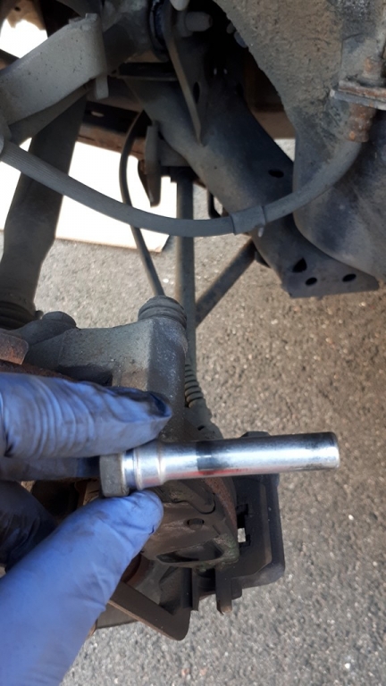

pour ma part j'ai complètement démonté l'étrier pour aussi mettre de la graisse au cuivre sur les coulisseau. j'en ai eu un presque a nu, un autre plein de graisse noire presque sèche.
S'ils ne peuvent pas coulisser correctement, l'étrier ne peux pas se centrer correctement, et l'usure est asymétrique, ou ça frotte.

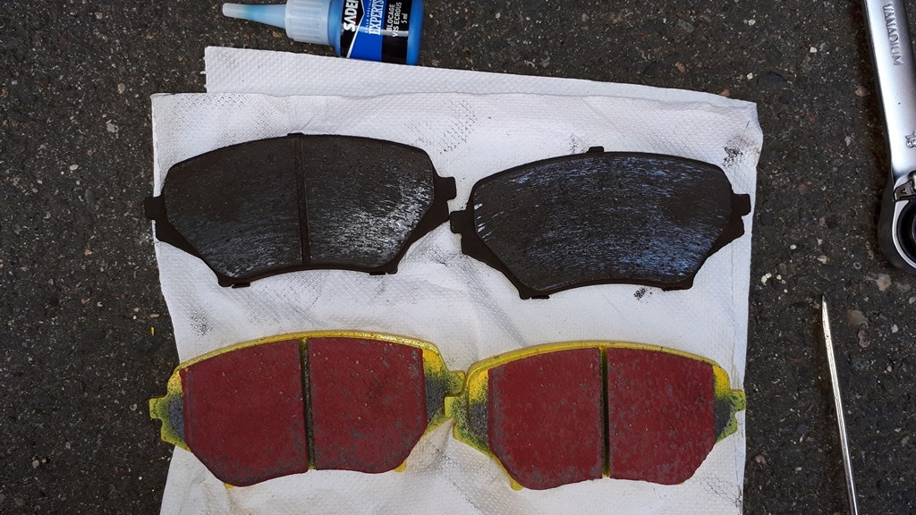

Voici l'usure bien asymétrique :

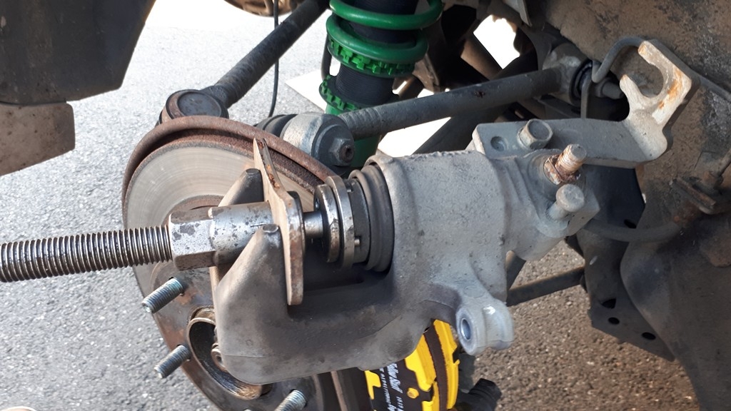

Note pour l'étrier arrière : il faut un repousse piston rotatif :
Et déconnecter le câble de frein a main avant tout choses : pour ma part j'ai fait sauter le ressort, et la goupille a gauche pour sortir complètement le câble. (et je pense que faire sortir le ressort n'était pas nécessaire)
