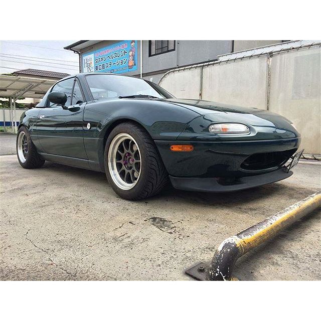

- En fait ,les TE37V font plus dans les 4,9Kg que dans les 4,1Kg comme les TE37... Je pensais pas du coup ça me donne vraiment pas envie d'en prendre :D
J'ai retenu un autre type de jante, bon rapport qualité/prix + poids intéressant (5,8Kg), il s'agit des Rays 57V.
http://rev9autosport.com/rays-gram-ligh ... heels.html
J'adore comment ça rend sur bleu montego
Du coup ça serait une option qui pourrait m'intéresser, reste à contacter REV9 pour connaitre le délais de réappro... Si jamais ça intéresserait des gens, qu'ils me fassent signes :bien:
A part ça, des personnes ici connaitrait le poids des Wata A, B et R type en 7 ou 7,5 de large sur du 15 pouce? Merci

ça dépend de la taille je suppose mais ça tourne entre 4,9Kg et 5,1kg pour des TE37V en 15x7 :oui:
Et vu le prix j'estime que je peux m'attendre à être plus proche des 4Kg comme les TE37 basiques que des 5...
De toute façon mon choix se portera entre: TE37V (si bonne occas'), Wata A/B/Rtype (en 15" et à voir suivant les poids), Rays 57V neuves que j'aime beaucoup!

Pour donner plus d'infos, les TE37V font 5,2kg en 15x7,5 ET25.

Bon 5,2Kg ça me va, ça reste raisonnable quand même (mais que en occas :D )

Parce que si je les prends sur Rev9, la taille mini est 7 et qui plus est, je préfère esthétiquement les jantes à fleurs d'ailes :love:
