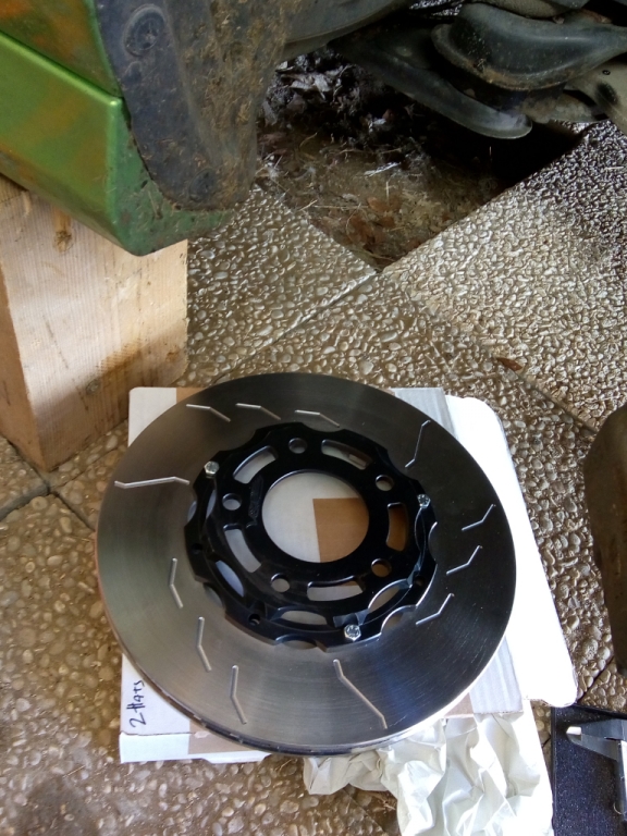

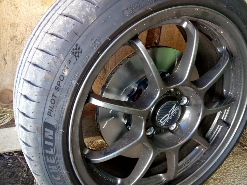

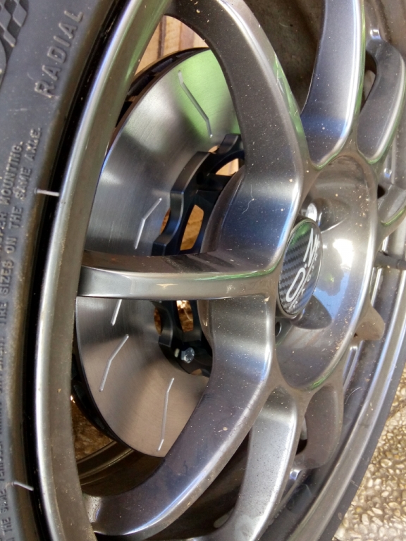

voici quelque photos des jantes et des disques de frein il manque encore les etriers chispecImageImageImageImageImage

maintenant faut trouver les plaquettes qui vont avec etrier hispec peut etre EBC jaune
 Sujet du message : Re: disque de frein
Message Publié : Dim 17 Fév 2019, 09:10
Message(s) : 404
Localisation : savoie
non ebc vert
Message Publié : Dim 17 Fév 2019, 09:20
Message(s) : 404
ou ebc rouge
Message Publié : Dim 17 Fév 2019, 10:25
Message(s) : 1546
il y a pas mal de marques qui en vendent:
https://www.nsbconcept.com/2316-plaquet ... c-billet-4
Si c'est pour de la piste,pour ma part je suis toujours revenu à Carbone Lorraine,après de multiples essais (Ferrodo DS uno,2500,racing-EBC yellow stuff).
Je ne fais pas de piste avec ma MX5,mais avec une Xsara VTS préparée,puis maintenant une Megane 2 RS;leur seul inconvénient c'est leur prix;sinon,je n'ai pas trouvé mieux en feeling et surtout en endurance (mes voitures sont lourdes!): on n'en voit pas le bout,même avec les disques à 450°C en fin de session.
ça ne bouffe pas les disques,pas plus de dépôts sur les jantes que les autres,pas plus de bruit (dantesque sur Xsara,inexistant sur M2RS).
Après,si pas de circuit,c'est une amélioration cosmétique,tout fonctionnera .

Si c'est pour prendre des EBC et quelque soit la couleur, les plaquettes d'origine MAZDA font mieux.
Sur la MX pour faire un peu de piste et freiner fort je te conseil les Hawk HP+, mais ça fait du bruit et de la poussière.
Pour moi sur nos MX NC, les disques EBC sont OK mais pas les plaquettes.
Et je le répète les plaquettes OEM sont très bien.

oui mes les plaquettes oem ne vont pas avec des etriers hispec en plaquettes il y a ebc carbone loraine ferodo et mintex pour le modele d etrier
Message Publié : Dim 17 Fév 2019, 19:17
Message(s) : 5233
Ok, alors évite les EBC.......

non que ebc ferodo mintex carbone loraine . mais je ne fais pas de circuit alors je me disait que ebc rouge ?
très content de mes EBC yellow-stuff au quotidien
elles demandent à chauffer un peu pour être à 100% de leur potentiel, mais à froid c'est au moins aussi bien que de l'oem (mx-5 ND)
je sais que sur ce forum, cette marque a plutôt mauvaise presse :tantpis:
40.000km depuis que je les ais monté (2° jeu en cours) et je ne suis pas déçu.
avec de l'étrier Hi-spec, les mintex marchent bien (compound 1144 par exemple)
les carbone-lorraine aussi, mais le prix s'envole, la disponibilité est ... très aléatoire suivant les références, et je pense sincèrement que si tu ne fait pas de piste, c'est over-kill sur route.
avant toute chose, faut que tu regardes la plage de température de fonctionnement de tes futures plaquettes
il faut absolument que celle-ci commence à 0°, c'est à dire que leur fonctionnement soit garantit sans chauffe préalable.
les plaquettes les plus efficaces demandent de monter en T° avant de donner leur maximum, et sur certains modèles, c'est synonyme d'un freinage catastrophique à froid :aie:
