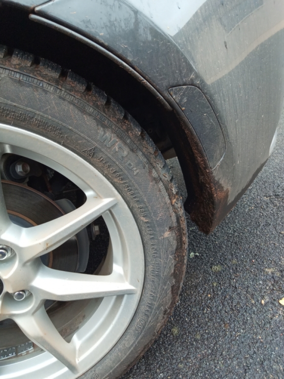

Je viens de mettre les WR A4 en 205/45R17, ils ne sont pas encore rodés (donc au freinage c'est pas idéal), mais ils me semblent prometteurs.
je les ai en 88V gonflés à 2.0bars. C'est un pneu léger (8,4kg), le flanc n'est certes pas parmi les plus rigides, mais il se tient. Confortable aussi, je pense que je pourrai durcir un poil la suspension avec eux, mais c'est pas plus mal pour l'hiver comme ça.
Ils ne se baladent pas de l'arrière et ne nuisent pas à la directivité de l'avant. Donc je ne pense pas qu'ils soient trop souples sur la ND, à suivre.

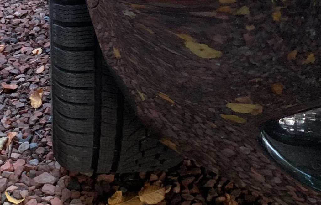

Le dernier Test de l'Argus en 205/55R16H, profil classique, pas très sportif.
A noter que dans le test le Dunlop est plutôt un pneu "sport" les autres non. Le Dunlop n'est peut-être pas dans sa dimension idéale donc.
Le Continental existe aussi en gamme sport (TS860S) et performance (TS850P), c'est ce dernier qu'il faudrait comparer aux Pilot Alpin et Nokian WR A
Comme d'habitude en gamme normale, le Nokian est plutôt typé neige et pas le meilleur sur le sec (normal). En revanche il est plutôt défaillant sur le mouillé par rapport aux autres (train avant en traction, à voir sur une propulsion). A voir à la conduite, normalement ce ne sont pas les plus rapides sur la pluie mais ils sont dosables et prévenants, question de goût, mais là dans cette dimension ce n'est pas top.
Je pense que pour ceux qui le peuvent sur la Mx5 le choix du WR A4 est meilleur.
J'ai pu le pousser un peu sous la pluie hier, l'arrière a du mordant, c'est sympa il répond mieux à l'accélération que le S001.
Donc bien faire gaffe dans un comparatif à regarder pourquoi un pneu est fait et à quelle gamme il appartient (normale, sport, performance).
