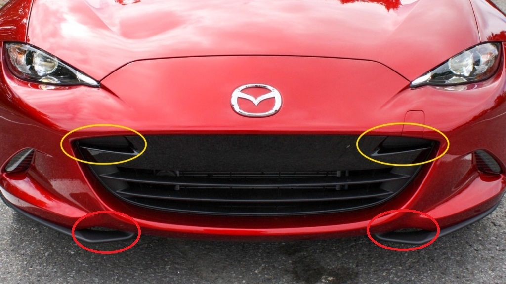

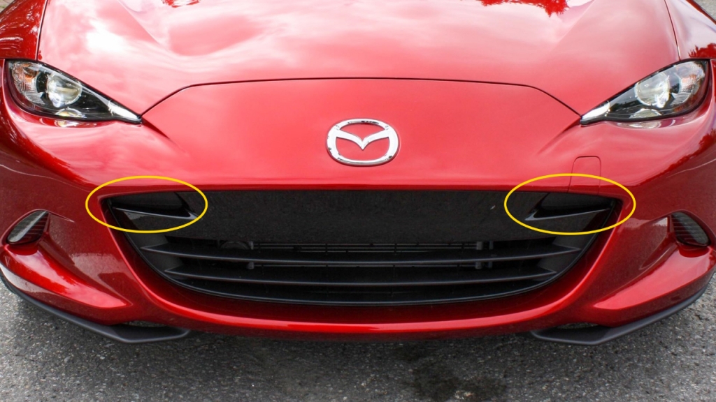

Pour le moment ce qui me semble le plus logique à utiliser pour récupérer de l'air extérieur c'est d'ouvrir et se brancher ici
Il n'y a qu'une petite plaque en plastique qu'il suffirait de couper et de fixer en lieu et place une pièce qui soit capable de recevoir un boa. Cette zone est relativement ouverte et libre à l'intérieur du pare-chocs et il serait possible ensuite d'amener l'air frais facilement vers les freins. En revanche, cela collisionne avec certains kits d'admission directe...

J'y ai pensé aux deux endroits que tu cites, mais en jetant un coup d'oeil à la mienne, le trou existant alimente (indirectement) la prise d'air OEM de l'admission.
Mais excepté ça, ça le ferait super bien ( :bien: ).
Ou alors, en intégrant des boas à ce niveau, il faudrait créer une autre écope délocalisée et dédiée à la prise d'air OEM (à l'instar de la prise d'air dynamique SPS, par exemple) :tantpis:
Autre idée (que j'ai pas creusé :oops: ), dans les ouvertures des lèvres de la lame :?
Oui, il y a un petit espace qui doit renvoyer en partie de l'air sur l'admission (AVD).
Les lèvres de la lame sont utilisées pour de l'aerodynamique, il faudrait que je retrouve les flux d'air des cahier de recherches techniques Mazda. (je dois avoir ça dans mes documents, je vais rechercher un peu)

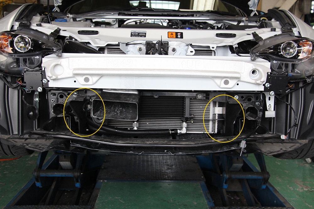

Une possibilité est de s'appuyer sur l'arrière de la calandre et d'insérer une sorte de collecteur sur les bords du radiateur. En effet la calandre à une forme qui canalise l'air vers le radiateur et sur la photo (issue du site Odula) on observe dans les zones entourées 2 pièces en plastiques en L inversées qui sont le prolongement de ce "guide" dans la calandre.
Je ferai des photos détaillées de la zone.
J'avance un peu trop lentement à mon goût dans mes actions de traitement préventif de la rouille, quand j'aurais tombé le pare-chocs, j'aurais le loisir d'observer en détails et de faire un peu de conception.
