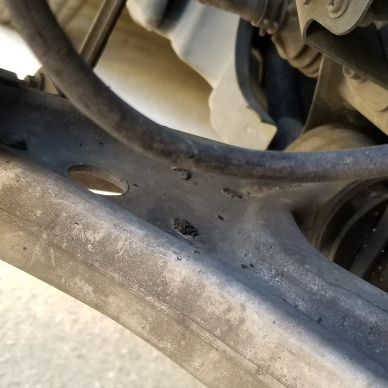

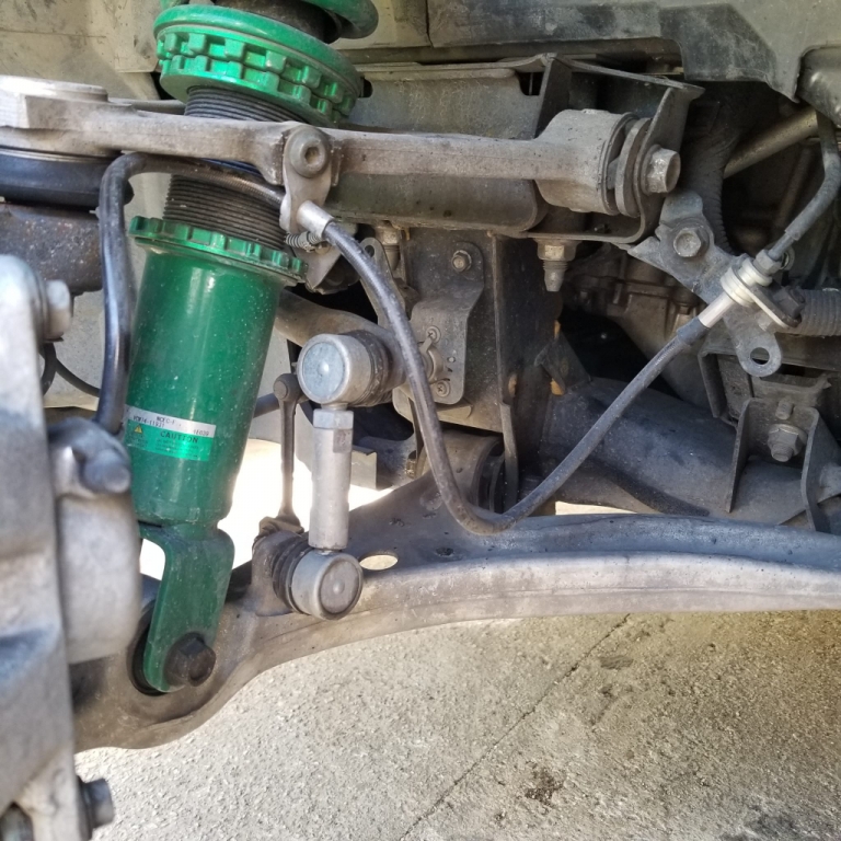

Hello :hello: Oui, je fais un sacré déterrage (11 ans !), mais le sujet est dans la continuité :oui:
Grosse prise de tête avec mes durites à l'avant :aie:
Elles sont trèèèèès longues, et j'ai eu beau tout tenter pour qu'elles passent sans rien abîmer, il arrive que la roue braquée à fond touche la durite :cry:
A force, on voit bien la zone touchée :cyp:
Non seulement je ne voudrais pas qu'un jour tout s'arrache, mais en plus je doute qu'un contrôleur technique laisse passer ça.
Pour info, ces durites ont +/- 1 an, et elles mesurent 63cm de longueur, soit 5 à 10cm de trop à vue de nez.
J'ai donc cherché des durites plus courtes, mais avec les mêmes montages côté étrier et côté châssis. Je pensais avoir trouvé sur GT2i, mais non :ttt: Elles mesurent 37cm de longueur, soit vraiment trop court :aie:
Si vous avez des liens précis, et des photos de vos durites installées, je prends. Merci :jap:
Accessoirement, je vends à prix Club ces deux durites trop courtes.
Peut-être valables pour NB, ou ND :?

comme c'est une partie "fixe" de la durite (c'est à dire entre deux points d'ancrage fixes),tu as la possibilité de la fixer avec un rilsan sur l'une des tôles qu'on voit en arrière plan.
moi j'avais fait ça sur une megane2 et le contrôleur n'avait jamais rien dit.

Je vais essayer de retrouver des photos où l on voit bien le montage des miennes sinon regarde le post de ma présentation.
Pas de soucis avec les CT et elles ne frottent pas.
