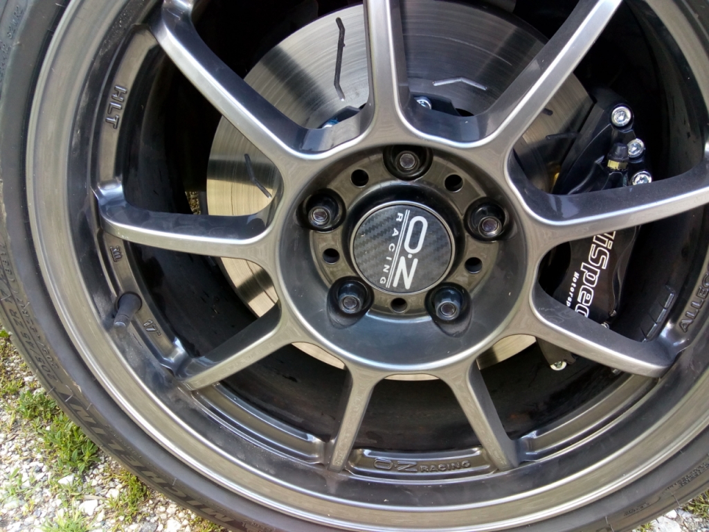

je viens de peser les disque v8r que vend goodwin racing 4.7kg et les disques d origine 5,5kg donc il y a une erreur de calcul??? et les vis sont en alu pour monter le bol donc il faut les changer car impossible de serrer au couple???dangereux

les etriers hispec sont commander en passant par nsb. pas plus cher que wilwood chez flyn miata car le transport est de 8€ par nsb et plus de 100€ au usa le delais est de 5 semaines

oui nsb l etrier fait 243€ en noir ou rouge .jaune. bleu et 190€ en alu

non je verrais quand les etriers seront la

les cales il les fabriques et les durites aussi directement chez hispec les etrier sont des billet en 22mm pour des disque de 290mm c est un peu plus complique que flyn miata et plus long mais plus facile pour le sav car je vois avec nsb en france ?

les etriers sont arrive chez nsb mais pas les cales donc j annule la commande et je cherche a commander des etriers wilwood en europe si c est possible sinon usa:::::: flymiata vent il le kit avec les cales des etriers

les etriers sont arrives apres 5 semaines maintenant il manque les supports d etriers c est long mais c est tres legers

les etriers pèse 1.5 kg sans les plaquettes
