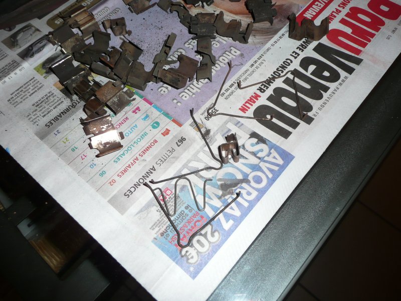

J'arives un poil après la bataille mais je voulais apporter un feet back sur les Axxis:
Très performantes autant en endurance qu'en freinage pur mais dès la seconde sortie avec (Clastres) je suis reparti avec des plaquettes qui grognaient avec un feeling assez moyen à la pédale comme si le disque était cranté mais toujours avec un bon freinage...dès le changement de plaquettes, tout est rentré dans l'ordre...
L'état de surface des plaquettes était très moyen avec des micro criques...Il faut dire que je n'y étais pas allé de main morte :aie:
@Yacco sur la première photo, la plaquette en bas bouffé jusqu'a la moelle, c'est celle du MdC ou tu avais changé tes plaquettes après la seconde session :? :etonne:
