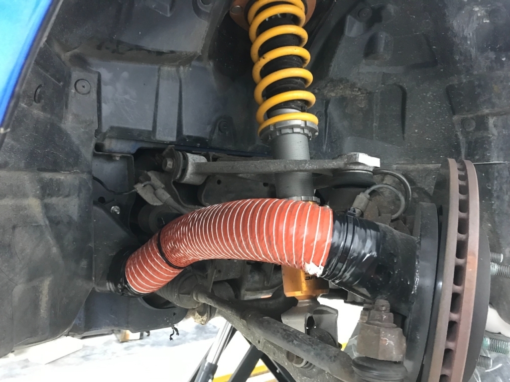

La solution la plus facile à réaliser serait d’utiliser les prises d’air de la lame avant.En taillant la durite silicone et en la formant cela permet d’éviter de fabriquer ou investir dans des prises d’air (il faudra riveter les durites au prise d’air existante.
Il y a plein de place derrière le passage de roue, il faudra juste lui faire une ouverture pour que la durite arrive directement au niveau du triangle inférieur.
Ca me semble la solution la plus propre et bien intégré avec peu de modif. Il faudra tjr fabriquer des flasques qui remplaceront les pare pierres des disques oem.

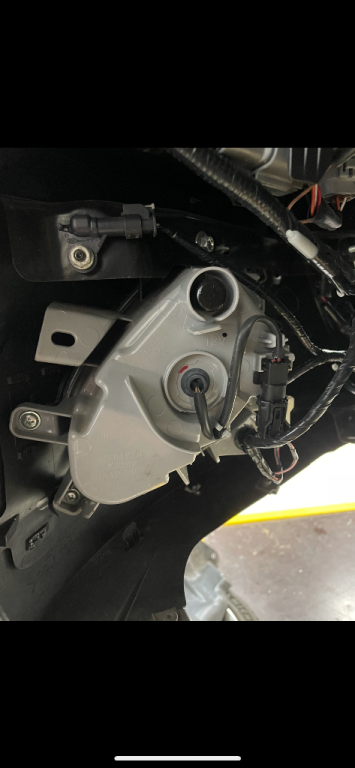

Il y a aussi la possibilité de modifier les anti brouillards d’origines qui sont assez épais pour y intégrer un tube plastique collé ou soudé pour y fixer une durite silicone.

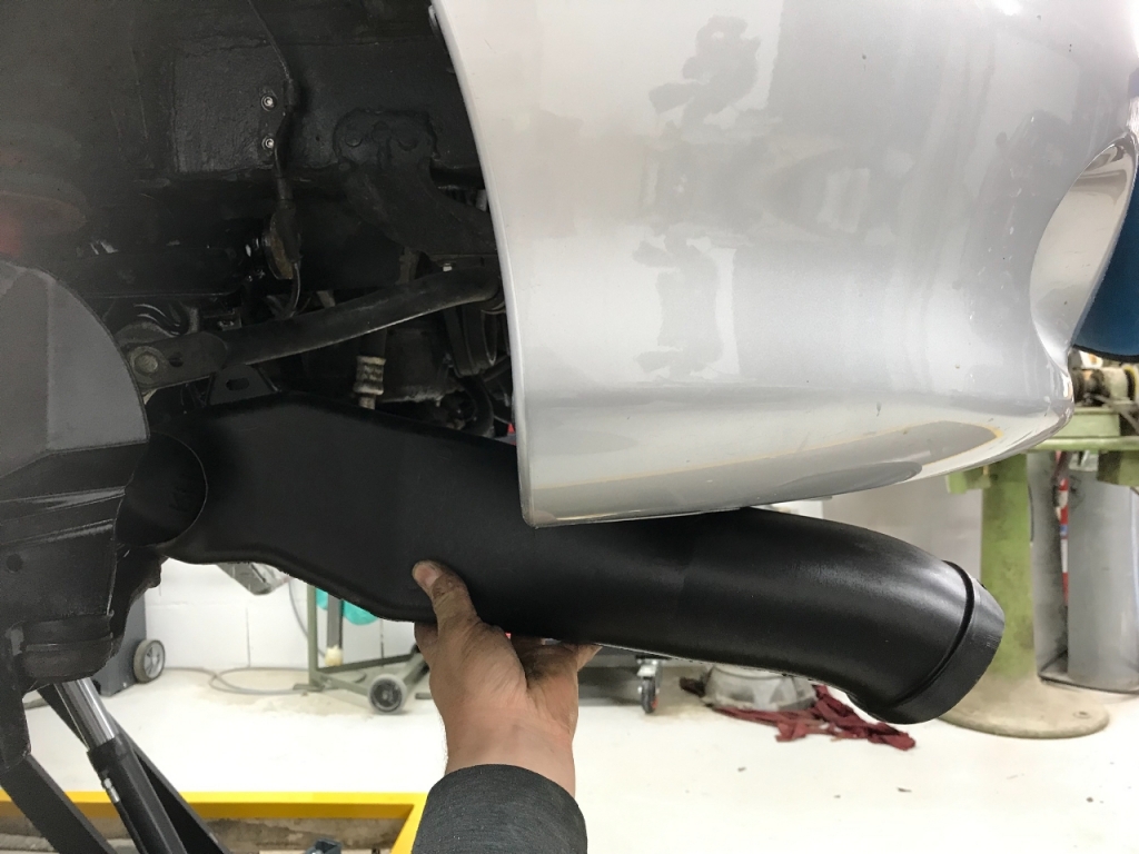

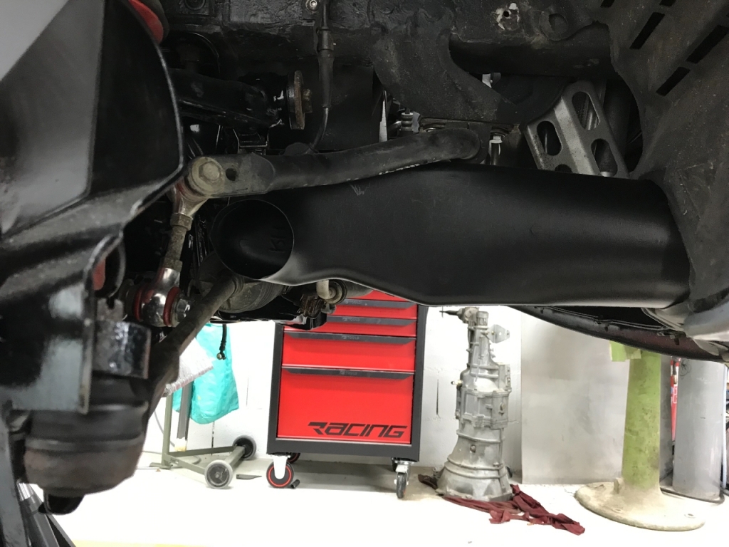

Sinon il y a aussi la solution du piping de refroidissement des freins des corvettes que j’avais utilisé sur mon ancienne NC.
Je pense utiliser les prises d’air de la lame avant pour éviter de mettre 300€ dans les prises d’air en impression 3D.

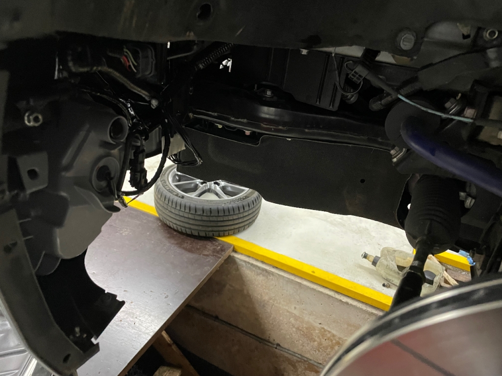

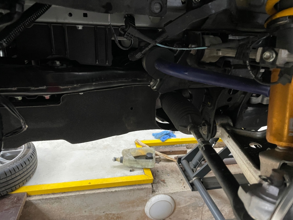

Voici la place de dispo derrière les bas de caisses.

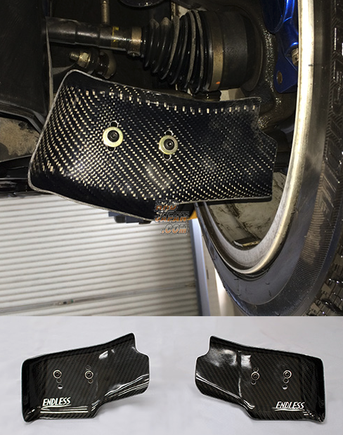

Autre solution que j'ai monté sur ma SSS3 daily : des déflecteurs montés sur les triangles inférieurs qui canalisent l'air vers les disques :
Je suis parfaitement conscient que l'efficacité est moindre, mais ces solutions sont des compromis simples.
A ce propos, question aux experts ND, SVP : avez-vous connaissance de déflecteurs à monter sur triangles inférieurs sur ND ? :?

Merci Goffer pour le partage. Toutes les expériences ou idées, peu importe la voiture, sont bonnes à prendre. Je pense en particulier aux déflecteurs (superbes les Endless au passage), qui sont simples et efficaces pour une masse parfois ridicule. Tout dépend un peu de l'aérodynamique du véhicule, la 2 serait assez adéquate à recevoir des déflecteurs, j'ai des schémas d'aérodynamique qui montre clairement les flux d'air vers la roue et le design spécifique de la petite "bavette" devant la roue pour guider l'air vers les freins. Bref, je m'égare.
Pour nos ND, je n'ai pas du tout vu de déflecteurs (recherches au Japon incluses). Les systèmes de refroidissements sont systématiquement de type boa. Même les mx5 engagés par Mazda en Super Taikyu utilisent l'emplacement DRL pour canaliser l'air vers les freins.

En regardant la conception du châssis de la ND, on voit bien que la voiture est "basse", donc les triangles sont "hauts" dans les ailes (je ne sais pas si ma phrase est compréhensible ? :lol: ). Les déflecteurs ne capteraient donc pas l'air frais, d'où pas de commercialisation, logique... :tantpis:
En revanche, il faudrait effectivement que tu regardes les déflecteurs pour ta 2 :oui:

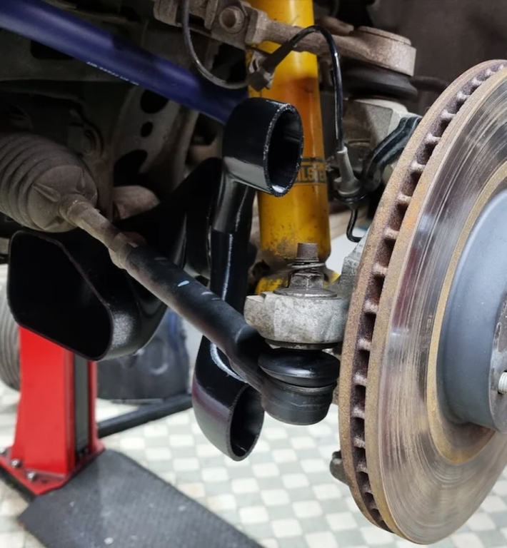

Comme convenu, quelques infos concernant le kit "écopes de refroidissement freins avant ND" développé par DGM (Dijon Gestion Moteur). :)
(certains d'entre vous on peut-être vu la publication sur Face Book.
Tout d'abord, les photos, ce sera beaucoup plus parlant :
Les écopes se montent facilement sur le triangle inférieur (sans perçage, bien évidemment !).
En revanche, elles nécessitent la suppression de deux éléments :
> le déflecteur vertical situé à l'avant et à la base du passage de roue avant (facile à réaliser).
> la tôle de protection du disque (plus délicat à réaliser).
Le gain en température du disque est de 100 à 120 °C, ce qui est franchement significatif ! :bien:
Le tarif est de 420 € TTC, tarif honnête pour un développement "maison" et fabrication en très petite série.
De plus, une commande ultérieure de pièce droite ou gauche en SAV est possible.
Dès que j'ai d'autres infos, je vous les communique :oui:
