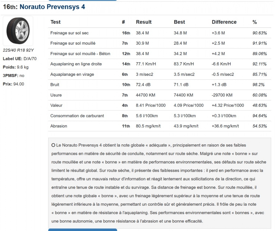

16ème sur 18 pneus testé par l'ADAC:
Survirage, flou dans la direction, mauvais freinage sur sec... idéal pour une propu :D
