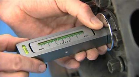

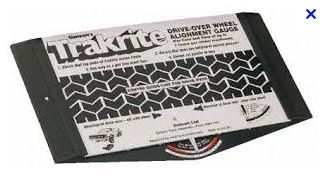

J'envisage de plus en plus de mesurer moi même mon carro et mon para. Pour cela j'envisage de m'equiper de différents outils.
Avez vous déja utilisé ceux la :
1) le plateau Trakite pour mesurer le para
2) le niveau Gunson 77066
Avez vous de retours d'expériences sur ce matériel : fiablite des indications, solidité du matériel ..etc
A+

C'est pas Joel qui a ce niveau à carrossage ?
 Sujet du message : Re: Réglages chassis MK1
Message Publié : Ven 9 Jan 2015, 22:58
Message(s) : 11097
Localisation : Eure
Oui j'ai

Anoo a écrit :
Et alors ... raconte.... utile ou pas
Utile, oui et non, utile quand tu changes complètement tes trains et que tu veux essayer de régler toi même a grosse mailles ton carrossage, ça te permet d'avoir a peut pres les 4 roues avec un carrossage à -1° après ce n'est pas du tout aussi fiable qu'une géo.
Mais moi ça m'a servi a avoir 4 roues a peu près réglées pour faire quelques km de réglages avant d'aller faire une géo.
Maximotep a écrit :
Sérieux c est fiable ces trucs ?
La jauge, je l'ai testée après avoir été faire ma géo avec poids par roues dans un bon garage, le carrossage indiqué était celui du banc laser à 0.20° pres donc c'est a peu près fiable, mais ça ne remplace pas du tout une vraie géo

Inscription : Mar 29 Juil 2014, 21:54
Message(s) : 77
Localisation : Herault (34)
Le trakace me plait beaucoup moins, car il donne le para total des 2 roues:exemple si tu as 0.5° par roue, il va t'afficher 1°, mais si tu as 0.8° sur une roue et 0.2° sur l'autre, il va aussi t'afficher 1°.
C'est pour ça que j'aimerais bien l'avis de ceux qui ont déja utilisé le plateau Trakrite et le niveau Gunson, (ou un autre niveau électronique).
A+

Merci pour ton avis Joel ( je n'avais pas vu ton message quand j'ai répondu pour le trakAce). Il va dans le sens de la logique, si ce matériel était aussi efficace que les bancs laser, les pro auraient le même !!
mais ±0.2° est quand même un précision acceptable pour un moyen d'amateur ( et un usage routier).
Il n'y a plus qu'a attendre si quelqu'un a déja utilisé le plateau pour le para.
Sinon, avez vous déja fait un para "a la ficelle" ?
