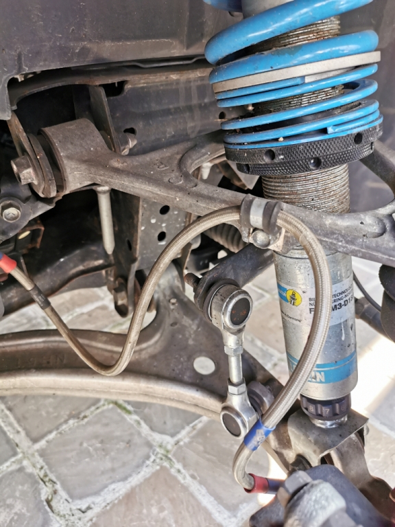

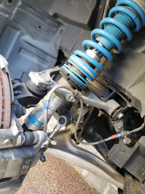

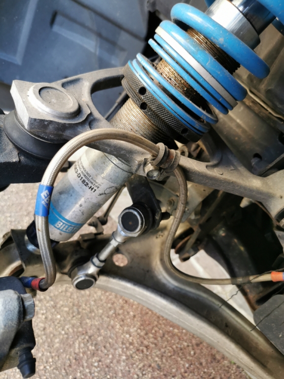

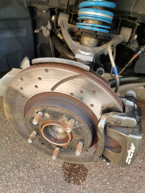

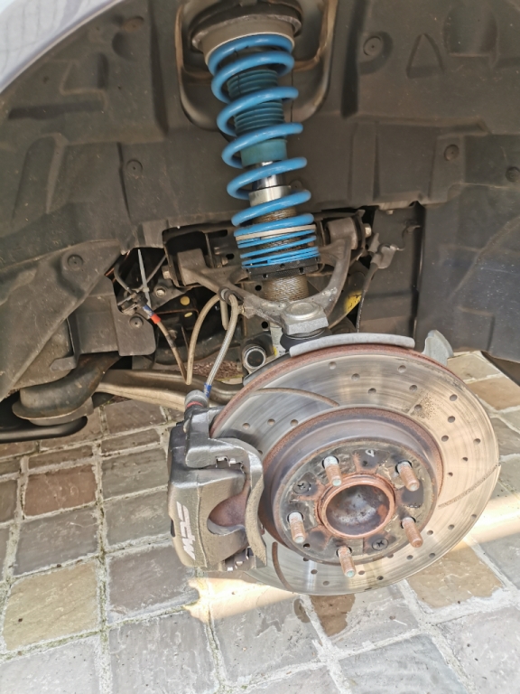

Quelques photos

Merci MX5NCRC :jap:
J'ai justement commandé des pontets similaires à ceux que tu as installés. Étaient-ils livrés avec les durites ?
Et avec le recul j'aurais peut-être dû installer comme toi les fixations tournées vers le haut. Alors que je me suis limité à imiter la fixation d'origine qui fait passer la durite sous le triangle supérieur.

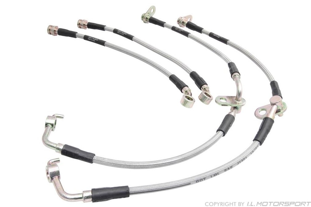

Kilou5542 me suggère les durites IL-M qui on la même configuration que l'origine, avec une partie en tuyauterie rigide au niveau de la fixation intermédiaire.
C'est probablement le meilleur choix initial :bien: Mais vu que je n'ai que les avant à rempacer, ça me fait mal de débourser encore 147€ hors FDP :aie:
Peut-être commander les mêmes que celles que j'ai actuellement, trop longues, mais en les installant comme toi ça devrait le faire :oui:
