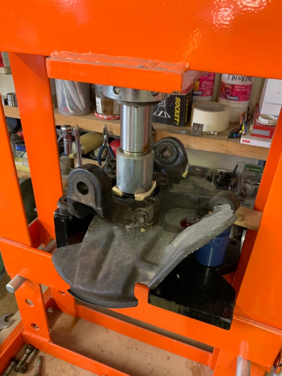

Il y a Michel95 qui vient juste de changer les siens et il est passé par la presse.

Merci Tonioo, je vais d'abord essayer la méthode du frappage de vis, puis si ça ne sort pas je reprends ma méthode de l'extracteur à inertie et ensuite je ferais comme Michel, la presse.
Le truc qui m'inquiétait c'est le peu de place à l'arrière pour placer les cales sous le piston avec le bloc plastique, mais apparemment ça passe. Je me permets de mettre la photo de Michel qui n'était pas visible car sur un sujet "circuit".

Bon, cet épisode s'est encore bien passé, au final c'était bien le roulement qui était fatigué. Facile à détecter, en roulant vous avez un bruit de flaf-flaf (qui se ressent dans le volant) au rythme de la vitesse dès que l'on tourne les roues à droite ou à gauche. En levant la roue incriminée il suffit de tirer /pousser à 12h et 6h sur le pneu, attention, c'est un roulement donc le jeu évolue quand on fait tourner la roue. C'est d'ailleurs pour cela que je ne l'avais pas détecté.
Cela m'a coûté en tout et pour tout moins de 80 € de moyeu et quelques heures de travail mais j'aime ça ;). Aucun outil spécial à part un arrache rotule (quelques euros chez Nortoto) si l'on ne veut pas taper comme un sourd sur les axes et un ami qui a une presse pour extraire le moyeu, ça prend 30 secondes à partir du moment où tu as explosé au burin le capteur ABS qui gène à l'arrière pour mettre le piston de la presse.
