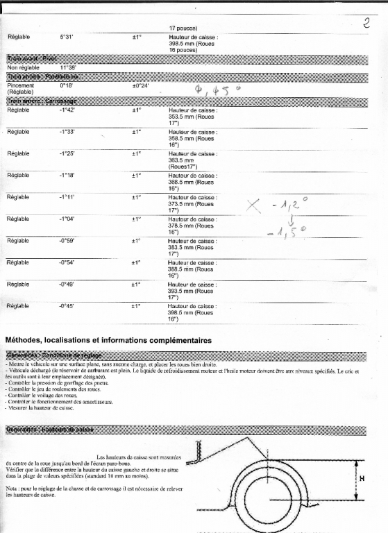

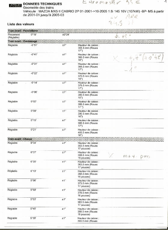

Je sais pas si c'est trés lisible, voila les 2 premieres pages /6 que mon garagiste m'a imprimé aprés avoir rentré l'imat. de ma voiture dans son ordi .
Du coup, ça lui a semblé un peu compliqué , le coup des hauteurs de caisse( qui différent en plus si on règle chasse ou carrossage ...) Je suis perso à 345 mm devant et 365 mm derrière , mis a part la hauteur avant qui commence à 360.5 mm (en 16 pouces) sur le tableau, les valeurs trouvées correspondent pas mal à 0.7 et 1.2 en carrossage .
Il m'a du coup aiguillé sur Euromaster( 95 euros avec valeur client ).

géométrie demain, comme je compte la vendre l'an prochain et que je suis pas sur de refaire du circuit d'ici là, je vais mettre des valeurs soft (pour une voiture rabaissée à environ -30):
Pincement: 0.05 par roue
Chasse avant: maximum (5° ou -5°?)
Carrossage avant: -0.7°
Carrossage arrière: -1.2°
j'aurais bien tenté une géo un poil plus agressive, mais je préfère une voiture plus stable, que plus vive. ;)
attention ce sont des valeurs en degré et pas en centième.
au final il ne m'a pas mis le carrossage demandé, soit-disant qu'en voulant régler le carrossage arrière avec l'excentrique, il est arrivé en butée. :roll: j'ai donc moins de carrossage à l’arrière qu'a l'avant... :sic: quand je lui ai dis que les autres membres de MX5France mettaient 1h30-2h chez un pro pour tout bien régler, et qu'il a mis que 40 minutes "parce qu'il fait que ça toute la journée", j'ai bien compris qu'il a pas du trop insister. :tantpis:
https://www.flickr.com/photos/123728865 ... 440406496/

Je pensais partir sur ça
Avant
Chase : le maxi (5° si possible)
Parallélisme : 0.05° (Donc Pincement / Fermé)
Carrossage : -0.7°
Avant
Carrossage : -1.20°
Valeur en degrés / centièmes.
J'attends votre feu vert :aie:

C'est pas mal, tu peux même pousser à -1 de carro devant et -1.5 derrière (c'est les réglages flying miata)
