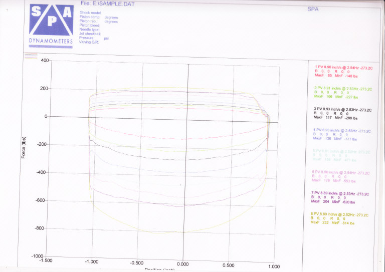

Je suis en train de me renseigner sur les GAZ Gold pour Mx-5 NA, je cherche une suspension plus souple que mes Bilstein B6, réglable en dureté, sans soucis de talonnage et qui ne soit pas trop bas (j'ai des coupelles FCM en ce moment, je ne touche pas aux butées mais je serre les fesses à chaque dos d'âne)
Je suis rentré directement en contact avec GAZ pour leur demander les valeurs d'amortissement de leur produit, réponse rapide et intéressante : à 9 in/s la détente varie de -140 lbs à -780 lbs (en fonction du réglage de la valve)
A titre de comparaison les Bilstein descendent sous -550, les AGX sont entre -250 et -350, les Xida vont de -350 à -700. La plage semble très étendue ! L'avantage c'est qu'on peut avoir au choix quelque chose de très dur ou de très souple, l'inconvénient c'est qu'il n'y a pas beaucoup de finesse entre les réglages (les deux extrêmes ne sont pas très utiles :-140 c'est trop faible, -800 c'est trop fort... la plage de réglage des Xida est plus logique)
Je n'ai que des courbes de déplacement à 9 in/s, j'ai demandé d'autres courbes pour voir le comportement à faible vitesse histoire de continuer la comparaison. Apparemment les combinés sont livrés avec le résultats du test d'amortissement réalisé en fin d'assemblage, bon point.

J'ai eu quelques réponses de la part de GAZ mais c'est pas très concluant, je dois les faire un peu chier avec mes questions !
La courbe envoyée :
Mes question / leurs réponses :
Les différentes courbes correspondent-elles aux réglages de valve ? The different colour lines are just where the damper has been tested at various settings -> On peut comprendre ce qu'on veut... C'est pas très explicite, j'attendais un 'yes' ou un 'no'.
Avez vous des valeurs pour d'autres vitesses ? we only test at one speed -> Dommage, j'ai cru comprendre que les valeurs étaient importantes mais que l'allure de l'amortissement en fonction de la vitesse l'était aussi.
Fournissez vous des mesures de l'amortisseur comme j'ai pu le lire sur le net ? all dampers come with a dyno sheet Au moins c'est clair.
Comment gérez-vous les problèmes de talonnage sur les Mx5 NA ? Our dampers have a shorter body as they are for a lowered ride height J'ai lu sur Miata.net des utilisateurs prétendant qu'ils talonnent avec leurs GAZ, du coup je ne sais pas trop quoi penser, l'explication n'est pas super convaincante.
Quel type de coupelles doit-on utiliser ? the top of the piston rods are machined the same as the oe ones & the top collets supplied with the coilover kits also fit the oe mount -> Apparemment les kits sont fournis avec des coupelles qui sont compatibles avec ce qui existe d'origine sur les Miata.
Je ne suis pas encore convaincu par ce kit, je vais continuer de me renseigner sur le net. Apparemment ce kit est répandu sur le forum Mx5 OC que je ne fréquente pas, je vais aller y faire un tour.
