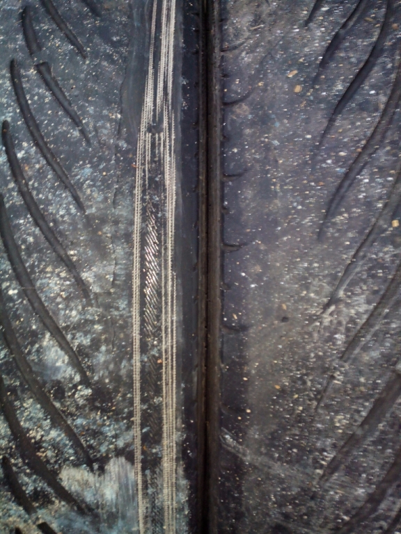

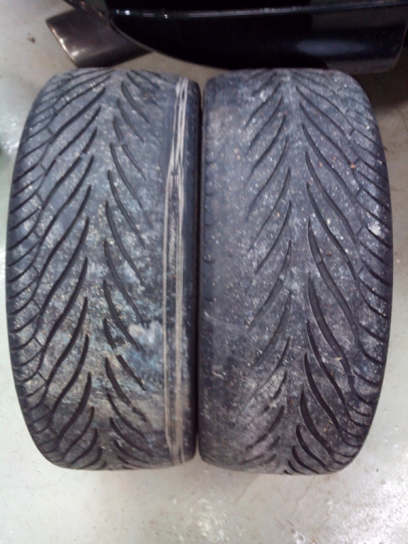

Ma mk2.5 rabaissée de 30mm et chaussée en 205/40 R 17 à l'avant et 235/40 R 17 à l'arrière. J'ai récemment fait la rencontre de nos belles bordures qui longent les routes Francaise, sous un temps de pluie et de nuit. Résultat: 3 jantes à refaire et les trains complètement déréglé.
En attendant de restaurer mes jantes je suis monté en 205/40 R 17 partout , et l'usure des pneus arrières est vraiment important sur l'intérieur.
Qlq'un pourrait il me fournir les bonnes côtes pour se montage, car je ne trouve pas?

Pour répondre à question, tes pneus 17" ont un aspect plus bas que les autres montes, ton pneumatique se déformera moins sous la contrainte et donc tu n'as pas besoin d'autant de carrossage que des pneus à flanc plus haut (à voir selon la rigidité des flanc bien sûr)
Bref tu peux appliquer sans soucis les réglages routier càd ceux qui promeus des valeurs de carrossage negatif de l'ordre de 1° à 1.5° avec un peu de pincement dans les 10' total à l'avant et à l'arrière.
Rien de fou, mais très bien pour profiter de sa mx sans arrière pensées ni consomation exagéré de pneumatique.

Voici le résultat sur mes pneus après 1 mois de roulage:
Il est temps de changer...
Edit 1:
Je suis passé cette semaine au para avec changement de pneus. Le changement est radical, mais encore un peu de désagrément sur l'arrière et une rotule ou un amortisseur à changer.

:etonne: il est temps de changer de roue de pneus et surtout de réglage! tu n'utilises même pas la moitié des pneus. En taille classique plus bon réglage t'auras une bien meilleur accroche

Oui le réglage à complètement changer sur le train AR, en passant du 235 à 205. Et j'ai remarqué après le choc que le côté gauche avait une ouverture importante (l'arrière dansait sur la route).
Peut être qu'au prochain train de pneu je reviendrai au jante standard en 15 ou 16 pouces. C'est aussi un peu pour son look grosse jantes à déport que je l'ai achetée.
