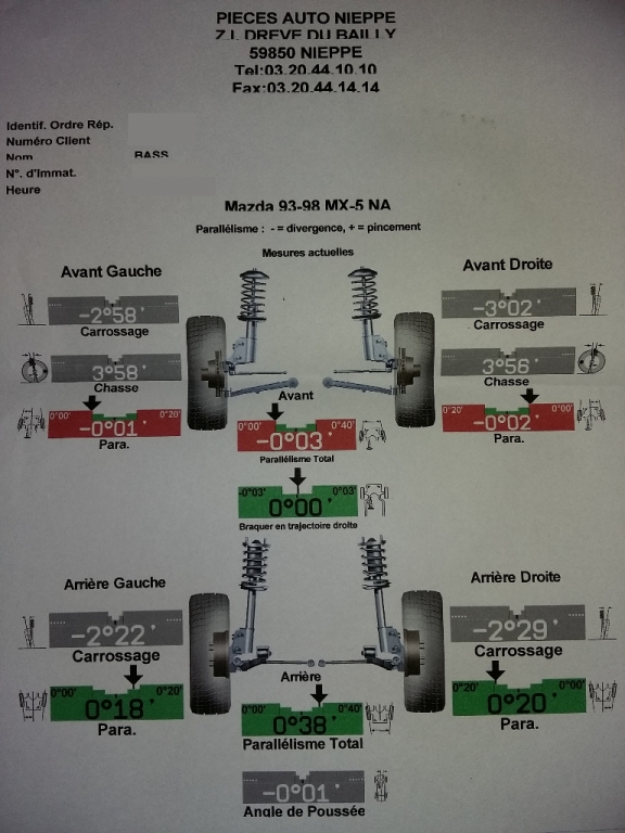

Il y a la géométrie 949 dual duty... et puis il y a la géométrie duty free:
J'ai voulu tester un truc avec l'ouverture / pincement. Et sans déconner, ça marche super bien! Sur piste rapide sur le sec en R888 c'est génial (je vais bientôt tester sur un circuit plus technique que Folembray), sur route sèche en AD08R j'ai rien à redire pour le moment. On verra ce que ça donne sous la pluie à l'occasion.
Par contre je préfère insister là-dessus tout de suite: cette géométrie est à réserver exclusivement à un usage avec des vrais pneus qui grippent.
Je ne trouve pas ça problématique de rouler sur route avec ce réglage, mais c'est pas mal agressif et ça pivote bien, surtout au freinage.
Je pense que ça serait encore mieux avec un peu plus d'ouverture devant, je verrais ça après ma prochaine sortie piste.
Et sinon merci les ELBJ! C'est définitivement LA solution à vos problèmes de carrossage NA / NB / NBFL sur le train avant! Vraiment dommage que personne n'ait encore trouvé utile d'en importer ou fabriquer un stock en Europe, parce que c'est pas très cher en soit mais les frais de port + douane depuis les USA c'est une calamité pour d'aussi petites choses.

Désolé, Extended Lower Ball Joints. J'avais la flemme de l'écrire. C'est des rotules de suspension inférieures rallongées pour augmenter la valeur de carrossage maxi atteignable. Et c'est très efficace!

En effet -3 à l'avant !!!
