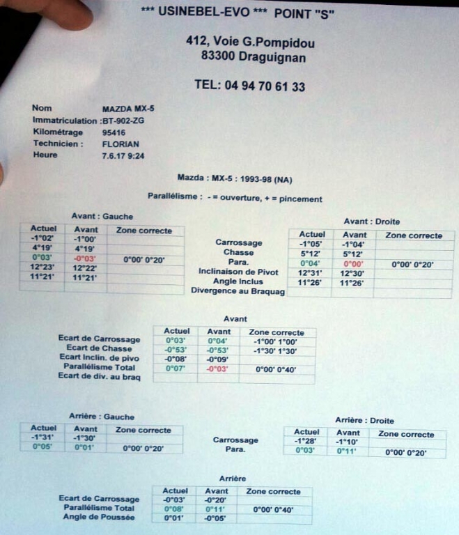

Passage par la case géométrie ce matin.
Valeurs après dernière géométrie (octobre 2015) → avant géométrie (juin 2017 + 13 000 km)après géométrie
Carrossage :
AVG : -0°46' → -1°00'-1°00'
AVD : -0°45' → -1°05'-1°'05'
ARG : -1°10' → -1°30'-1°31'
ARD : -1°10' → -1°10'-1°28'
Parallélisme :
AVG : 0°04' → -0°03'0°03'
AVD : 0°04' → 0°00'0°04'
ARG : 0°04' → 0°01'0°05'
ARD : 0°03' → 0°11'0°03'
C'est marrant car à part la roue arrière droite, les 3 autres se sont naturellement déréglées vers les valeurs de carrossage que je voulais aujourd'hui :aie: :aie:

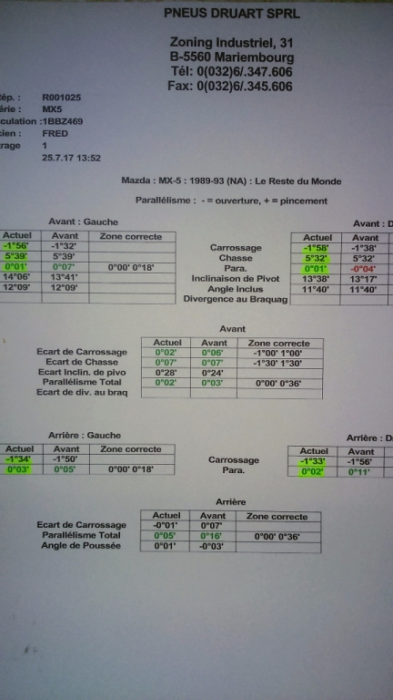

Bonjour à tous.
J'avais envie de changement et voilà c'est fait. :D
Géo d'aujourd'hui:
Vous en pensez quoi?

Tout dépend de l'usage que tu en fait. Ca me parait bien,
Tu as de la chasse avec les mêmes valeur droites et gauches de 5°30 soit au maxi
Le carrossage avant avec 1°5 soit plus à l'avant qu'a l'arrière c'est raisonnable pour la route je penses.
Pour le parallélisme
Si c'est très légèrement ouvert à l'avant c'est bien
Si c'est fermé à l'arrière c'est ce qu'il faut et tes valeurs ont l'air légèrement fermées
Ca doit donner un train avant bien accroché et directif, peut être un peu lourd en usage quotidien? A cause de la valeur de la chasse
M
M
Je vais essayer ce dimanche sur piste.
